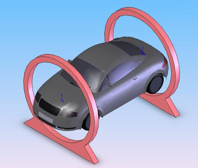

Hallo Solid User,
suche ein Wendestation (180 Grad Drehung) wie andeutungsweise auf dem Anhang dargestellt.
Hab sowas bei der Automobilindustrie schon mal gesehen und deshalb das Beispiel mit dem Kfz.
Hat jemand so was schon mal konstruiert oder kann mir jemand Firmen nennen die so ewtas im Programm haben (evtl. als Download...?). Hab bisher noch nichts gefunden. Das System muss aus zwei Drehringen bestehen wie skiziert da anstatt des Autos eine Form eingeschoben wird (axial) die dann ausgekippt werden soll.
Besten Dank
Ron

Hey Ron,
wofür brauchst Du das genau. Wir haben schon mal einen Platinenwender zum drehen von Blechpaketen gemacht.
Axel

Hallo Ron-01,
habe es schon mal gebaut um Bretter zu wenden.
Siehe BMP.
Was für einen Kübel willst du um 180 Grad drehen mit welchem Gewicht,
wie sieht das Teil aus ?
Gib mir nähere Angaben,und ich erstelle dir ein Angebot für:
1. Die Konstruktion in SW.
2. Die Fertigung des Gerätes.
Rolf 2

Hallo und Danke für eure Antworten,
sind momentan noch in der "Konzeptionierungsphase" für eine neue Fertigungslinie mit einer Wendestation. Es soll eine Form entleert werden (1500[B] x 2700[L] x 60[H]). Gewicht ca. 2to. Bisher wurde ein "normaler" Kipptisch (mit wahnsinnig viel Mechanik) eingesetzt den ich gerne ersetzen würde.
Würde mich gern nochmal bei euch melden wenn ich genauere Daten habe.
Also Besten Dank nochmal und ein schönes Wochenende
