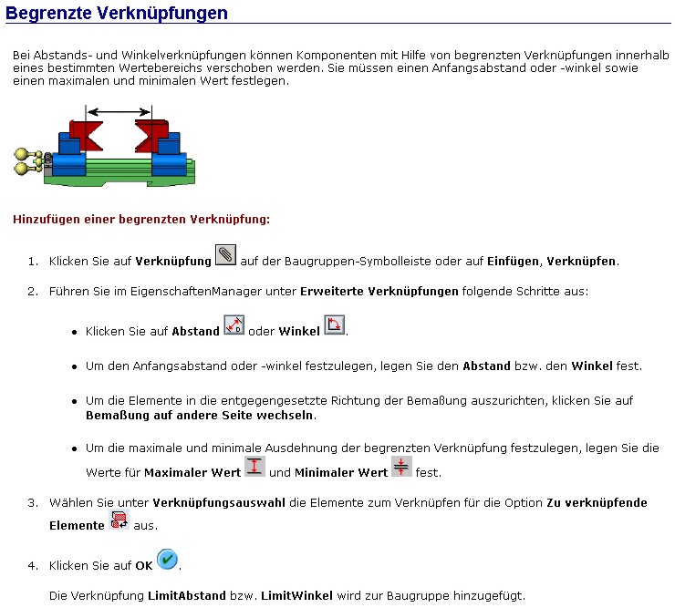

ich möchte eine Kolbenstange von einem Festo Zylinder zwischen den Endlagen frei bewegen können.
Hülle und Kolbenstange mittels Konzentrizität verknüpft und beim Komponente verschieben "Stopp bei Kollision" angewählt.
Soweit funktioniert's, jedoch beim Verlassen des Befehls "Komponente verschieben" ist die Verknüpfung nicht mehr vorhanden und die Kolbenstange kann durch die Zylinderhülle geschoben werden.
Wer kann mich da mal an die Hand nehmen und mir das zeigen wie's geht
(Frischling bei SW --> eingesetztes Produkt SW 2005 office; bisher nur ACAD 2000i User).
Vorab vielen Dank
Harald

Hi Harald 2,
schau mal in den Anhang - das dürfte die Verknüpfung sein die Du suchst (stammt aus der aktuellen SWXSolidWorks-Hilfe)
Grüße, RBE
