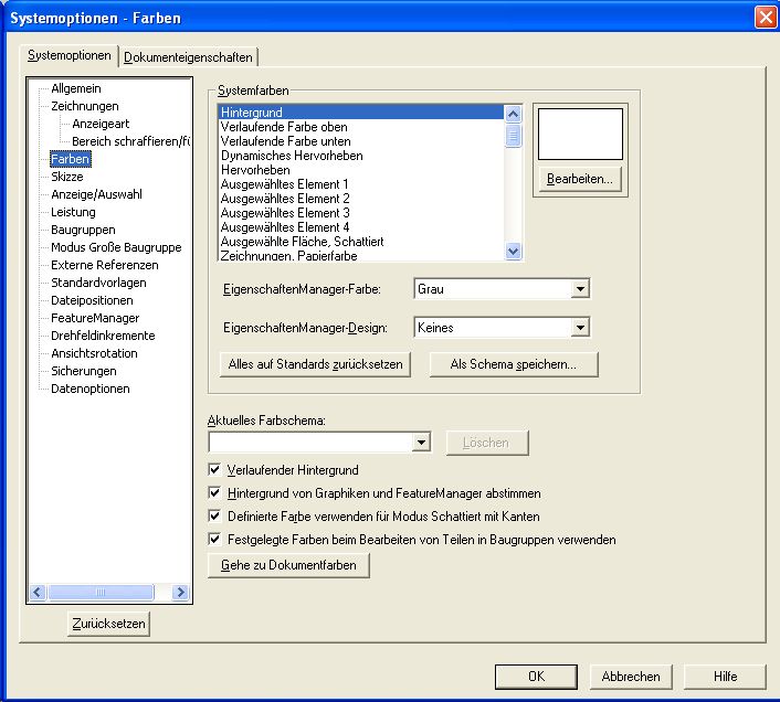

Wo kann ich den Haken rausnehmen, damit mir im gespeicherten Vorschaubild nicht der farbige Hintergrund mitgespeichert wird? Das konnte man doch mal deaktivieren. Ich will lediglich weißer Hintergrund - wie früher. Irgendwie finde ich das in SW2004 nicht mehr zu deaktivieren ...
Vielen Dank!

einmal unter Systemoptionen / Farben / Hintergrund die gewünschte Farbe einstellen. Einmal Datei öffnen und speichern. Danach sollte es wieder Weiß sein.
MFG Robert Hess.

Natürlich - aber wie läuft das auf Dauer? Heisst ich möchte weißen Hintergrund im Vorschaubild, aber Farbe beim Arbeiten. Geht das?

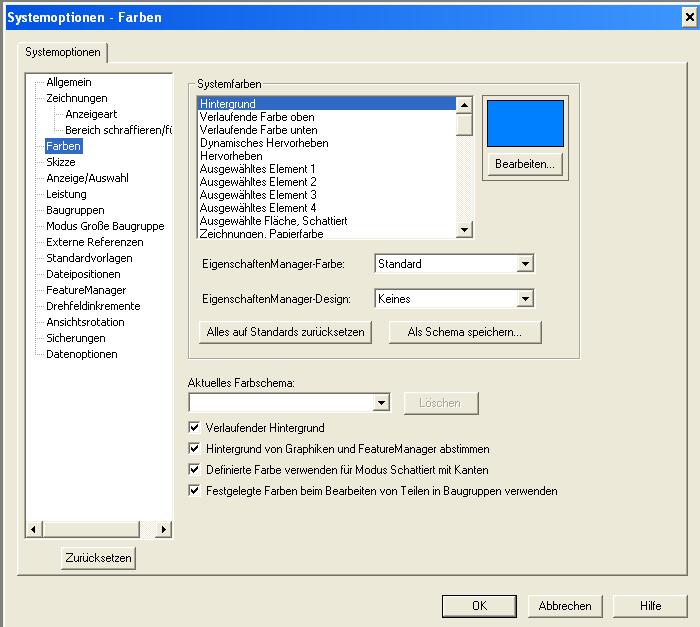

Du stellst in Optionen -> Sytemoptionen -> Farben  den Hintergrund auf "weiss" und weiter unten in den Optionen der Farben setzt Du das Häkchen bei "Verlaufender Hintergrund" und wenn Du den lieber einfarbig haben willst, stell einfach oben die "verlaufende Farbe oben" und die "Verlaufende Farbe unten" auf die gleiche Farbe ein.

Da stand mit jemand auf dem Schlauch ... that's it - thanks!
