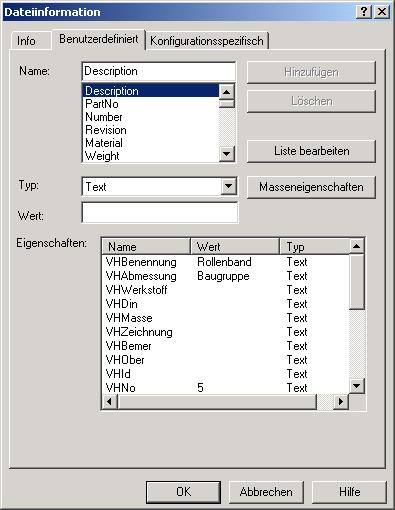

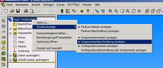

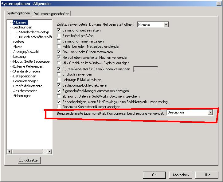

Hi Hoppel,
du könntest den Pfad in den benutzerdefinierten Dateieigenschaften eintragen, in dem Feld das du in den Systemoptionen definiert hast.
Nun kannst du im Featurebaum (RMT ---> siehe Bild)die Komponentenbeschreibung einblenden. Etwas umständlich  , sollte aber funktionieren  .
