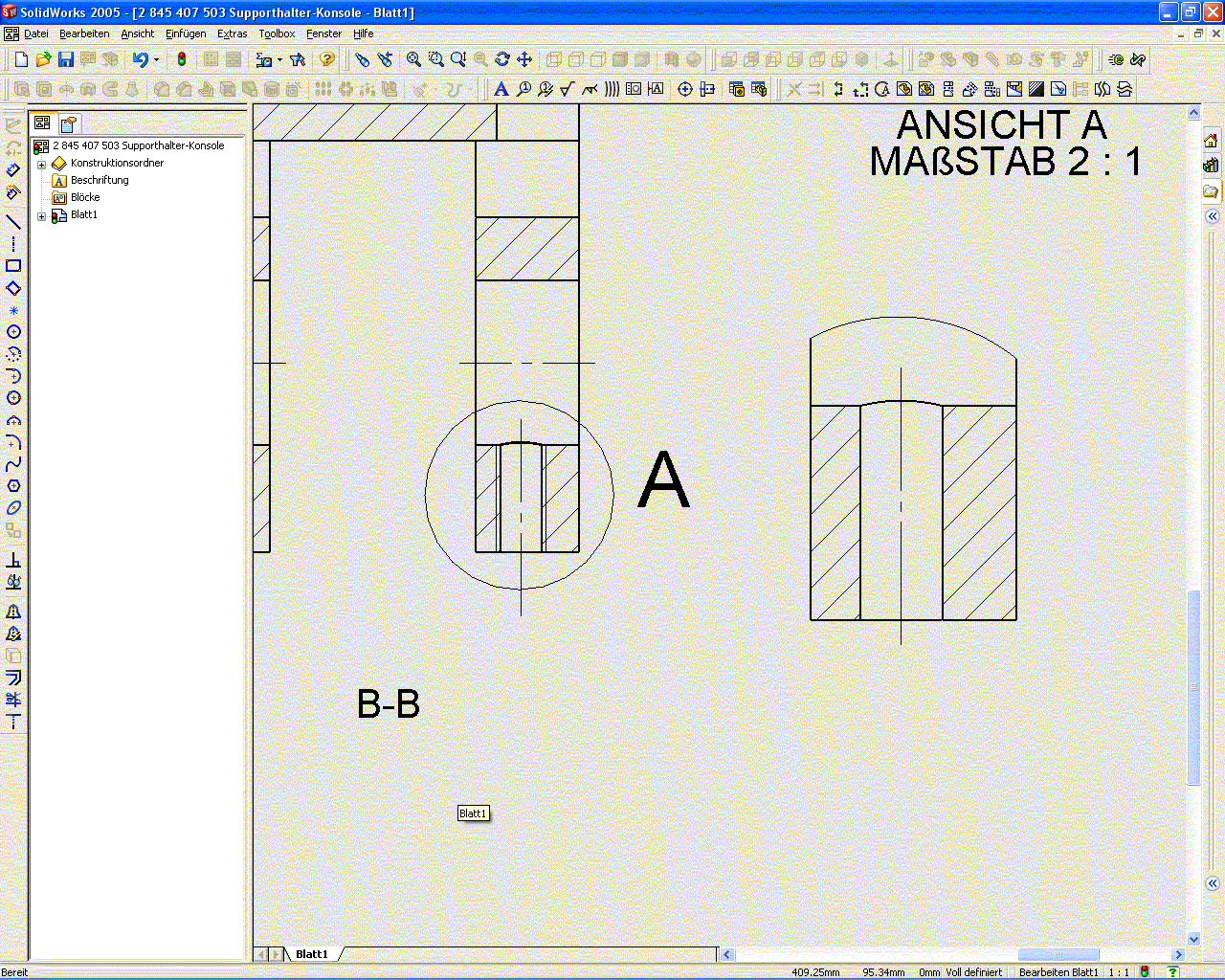

Hallo Leute,
Habe in einer Zeichnung von einem Schnitt eine Detailansicht erstellt.
Im Schnitt sind die Gewindelinien sichtbar, in einem detail davon nicht.
Wenn ich in der Detailansicht die Struktur des modells anschaue sind im Gewinde die Gewindebezeichnungen vorhanden.
wasn loos?
Gruss Rapti

im SP00 klappt´s bei mir prima, schau gleich mal noch im SP01 nacch

Hallo Rapti,
auch in der 2005P01 hab ich damit keine Probleme,
wie ist´s denn nach STRG+Q??

Hallo Uwe,
Ctrl-Q bringt bei mir nichts
Habs auch nich an einem weiteren Bauteil ausprobiert --> selbes Ergebsnis. Da muss es doch wohl irgendwo eine Einstellmöglichkeit geben.

Evtl. hohe Ansichtsqualität einstellen?!

hatte dieses Problem auch schon mal.
Lösung war bei mir: Anzeige der Gewindedarstellung im Detail einmal wechseln zwischen hohe Qualität auf Entwurfsqualität. Schon war das Gewinde auch im Detail bein mir da.
Vieleicht doch ein SPR ?
