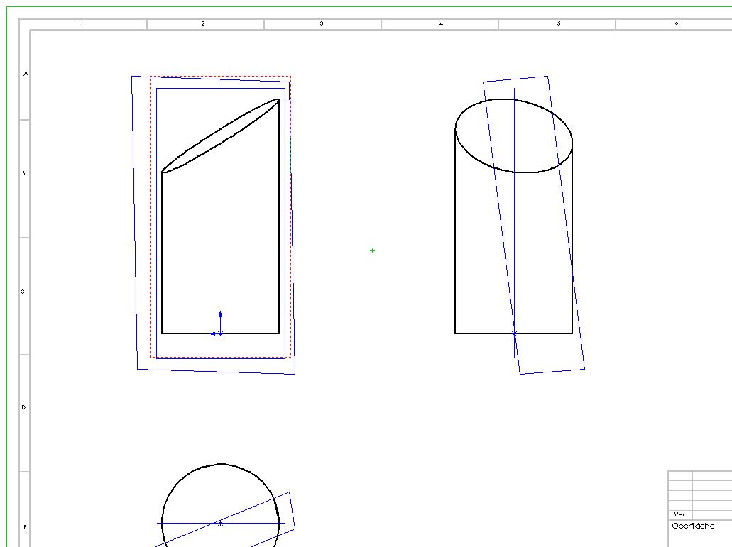

Hallo Zusammen!
Habe folgendes Problem:
Ein Zylinder wird schräg in der Ebene und zusätzlich schräg im Raum geschnitten. Wie im Anhang gezeigt, habe ich die Ebene vorne und eine Ebene die senkrecht auf der entstehenden Hyperbel steht darstellen lassen. Nun möchte ich den Winkel der Ebenen zueinander einmal in der Draufsicht und den selben in der Seitenansicht bemaßen.
Wie gehe ich da vor?
Vielen, vielen Dank im voraus!

Hallo Melodie
Umlaute hauen in den Dateinamen leider nicht hin. Kannst du die Datei bitte ohne Umlaute mal reinstellen.

ich schaffe es nur, wenn die Ebenen nachträglich im 3D (Doppelbemaßt) werden. Das Maß kann dann in die Zeichung über Modellelemente übernommen werden.
ISt aber nicht unbedingt aussagekräftig. Da fehlen Isoparameter/ Höhenlinien.
