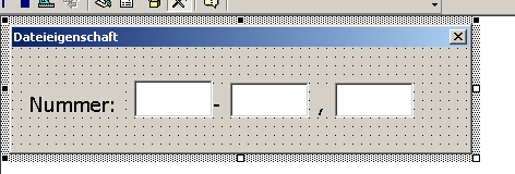

Schau Dir mal kurz das Bild an:
Hinter jedes weißes Feld, kannst Du den Teil der Nummer ablegen, den Du brauchst.
HInter jedem Feld liegt eine Dateieigenschaft. Die können z.B. NR-1, NR-2 und NR-3 heißen.
In der Zeichnung verknüpfst/ linkst Du auf die Eigenschaft. Die musst Du nur einmal ausrichten auf dem Zeichenblatt/ Vorlage. Wenn jetzt die 3 Eigenschaften ausgefüllt werden, werden diese auch auf der Zeichnung eingetragen.
P.S.: Das Bild stammt aus dem Makroeditor von SWXSolidWorks. Es ist denkbar (so was habe ich auch mal gemacht) die Eigenschaften über so eine grafische Oberfläche einzutragen, ist superbequem, ABER nicht nötig.
Gruß, der Teddibaer
