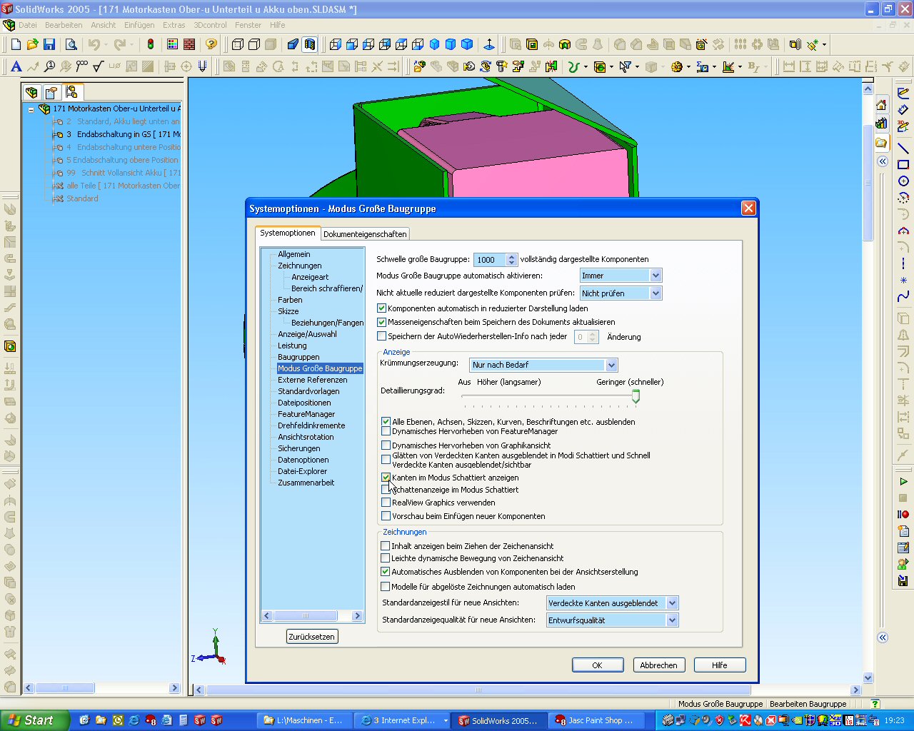

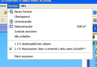

ich habe in SWXSolidWorks 2005 das Problem, dass wenn ich eine bestimmte UG in ein HG einfüge, die Kanten im Modus "Schattiert mit Kanten" verschwinden und dieses Icon wird ausgegraut. Außerdem wird nach dem Einfügen dieser UG ein Stern nach SLDASM angehängt, siehe JPG.
Habe auch schon versucht, diese bestimmte UG in eine andere HG einzufügen, da bleiben die Kanten erhalten.
Warum ändert sich die Darstellung (das Verhalten) der HG?

kann es sein das SWXSolidWorks vielleicht die Schwelle für den Modus 'Grosse Baugruppe' erreicht wenn Du die U-BG einfügst?
Der Stern soll nur zeigen, das die BG (oder auch jede andere Datei) seit dem öffnen verändert wurde (speichern erforderlich)
HTHHope that helps = Hoffe es hilft & bis demnäx,

habe den Wert für Große Baugruppe erhöht, aber die Kanten bleiben trotzdem verschwunden und auch das Icon bleibt grau. Allerdings konnte ich trotz dieses grauen Icons die Kanten mittels "Optionen-Modus Große Baugruppe-Kanten im Modus Schattiert anzeigen" einschalten.
Vielen Dank1
