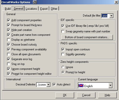

Hallo Jürgen,
um Bauteile aus einer Bibliothek nutzen zu können
musst du in den Optionen "Ignore Component Height" angeben.
Solange dieser Schalter nicht gesetzt ist wird CWXCosmosWorks FEM immer die 2D-primitiv-Konturen aus deinem ECAD nehmen, denn seine erste und bestimmende Referenz ist da die Höhe der Bauteile.
Ist dieser Schalter gesetzt, so wird der Geometriename (PHYS....) oder die Komponentenbezeichung(C1, T1,...) als Refernenz verwendet. Wenn du nun ein "Realteil" unter dem Referenznamen in der Datenbank speicherst und es CWXCosmosWorks FEM in Verbindung setzten kann wird dieses auch verwendet.
Kleiner Tip: Geometrienamen sind deutlich besser zu handhaben, da sie verschiedene Bauteile mit den gleichen Packages abdeckt
