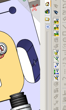

hallo gemeinde
wenn ich in einer baugruppe teile platziere und diese verknüpfe, kommt bei mir immer die ganze filterauswahl, siehe jpg. nun möchte ich aber nicht alle diese filter. wo kann ich dies definieren? diese auswahl kommt übrigens auch beim zoomen, ru(h)mschieben und andern befehlen.
kann mir da jemand weiterhelfen
gruss aus murten
thomas

Hoi Aeschbi
Auf der toolbar des filters den ersten button rausklopfen. damit sollte die filterfunktionen weg sein.
Bei den fingern noch beobachten was diese so treiben. seitdem ich finger auf der spassmaus lasse habe ich das problem auch nicht mehr.

ciao olivia
>>Auf der toolbar des filters den ersten button rausklopfen. damit sollte die filterfunktionen weg sein.<<
ich will nicht jedes mal diesen knopf anwählen, dass sollte doch irgendwie automatisch gehen, oder?
>>Bei den fingern noch beobachten was diese so treiben. seitdem ich finger auf der spassmaus lasse habe ich das problem auch nicht mehr.<<
hab leider keine spassmaus

Hoi Aueschbi
Nein, ich meinte bloss, dass ich dann zwischendruch mal mit den Tastaturkürzeln versucht habe zu arbeiten. Und dabei dann wohl mal auch was falsches erwischt hatte. Beim zoomen um rumschieben sind eben auch die Filter "aktiv". Wenn du nun beim rumschieben, irgendwo die finger auf R oder F liegen hast schaltet sich eben der entsprechende Filter ein.
