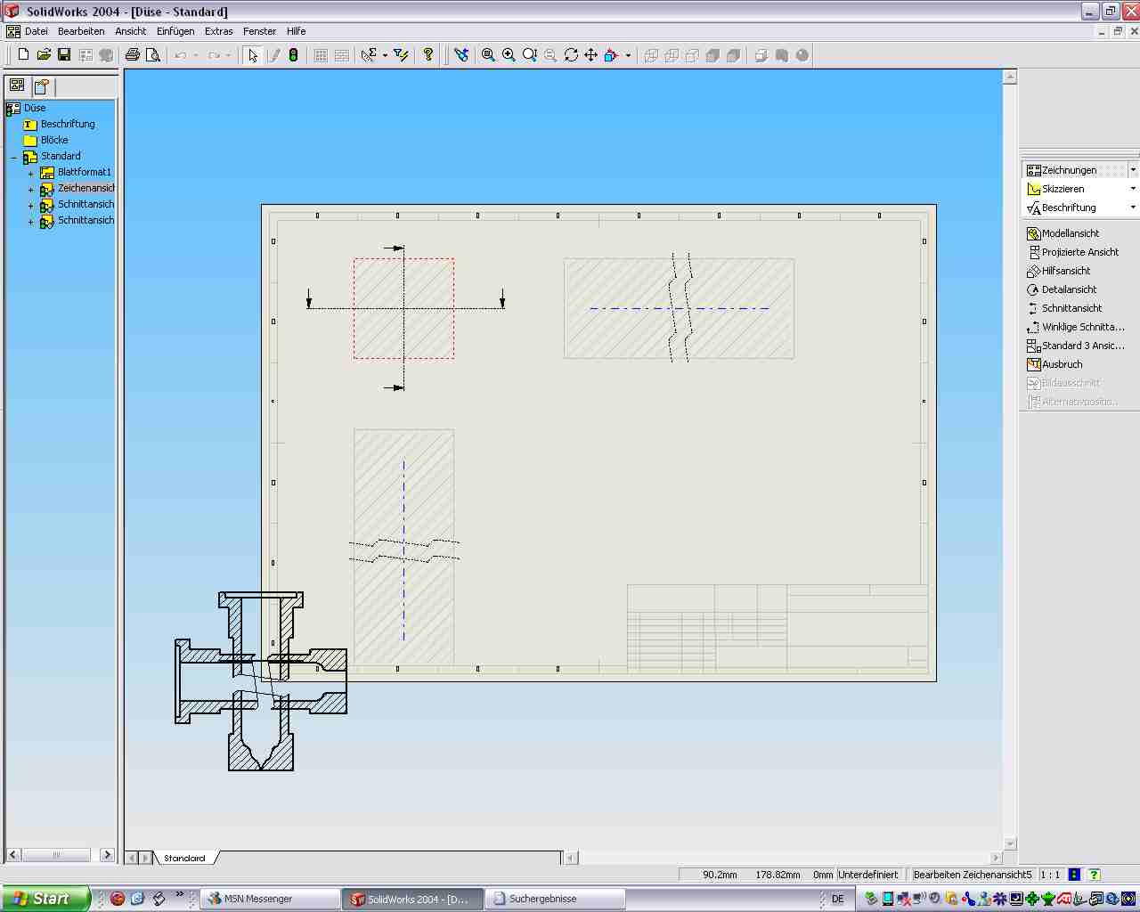

habe seit heute das problem, dass sw (2004) mir meine abgeleiteten zeichnungen beim aufmachen zerschießt. das vorschaubild wird noch korrekt angezeigt. nach anklicken  benutzerdefinierter maßstab wird der normalzustand wieder hergestellt. sobald ich die zeichnung neu aufbaue, stürzt das programm jedoch ab. dabei ist es völlig egal, welche zeichnung ich aufmache... eine komplette neuinstallation nach deinstallation und entfernung sämtlicher sw-daten brachte auch keine besserung. bin echt verzweifelt. betriebssystem ist win xp sp2

So sahen einige meiner Zeichnungen mal aus, als ich ohne an die
Folgen zu denken, die Position des Teiles zum Ursprung verschoben
habe. Könnte das der Fehler sein?
Holger

ist es tatsächlich bei allen alten zeichnungen so? Kannst du noch eine ganz neue Zeichnung machen? Wenn auch das nicht klappt kannst du mal versuchen dir einen ganz neuen User im Windows anzulegen, klappt es dann mit dem (dann ist das profil des normalen Benutzers zerschossen)? Hatte es auf dem Rechner schon irgendwann mal geklappt?
Ansosnten ist wohl irgendwas an deinem Rechner schief gegangen ... SolidWorks 2004 ist zwar für Windows XP SP2 nicht freigegeben, ich hab aber schon von Leuten gehört, bei denen scheint es zu laufen, allerdings mit einem hohen Servicepack. Welches SP für SolidWorks hast du?

vielen Dank für die ganzen Antworten. Das Problem scheint def. mit SP2 zusammen zu hängen. Nach Deinstallation des SP lieft SW wieder korrekt!

SW2004 mit Servicepack 3.1...
