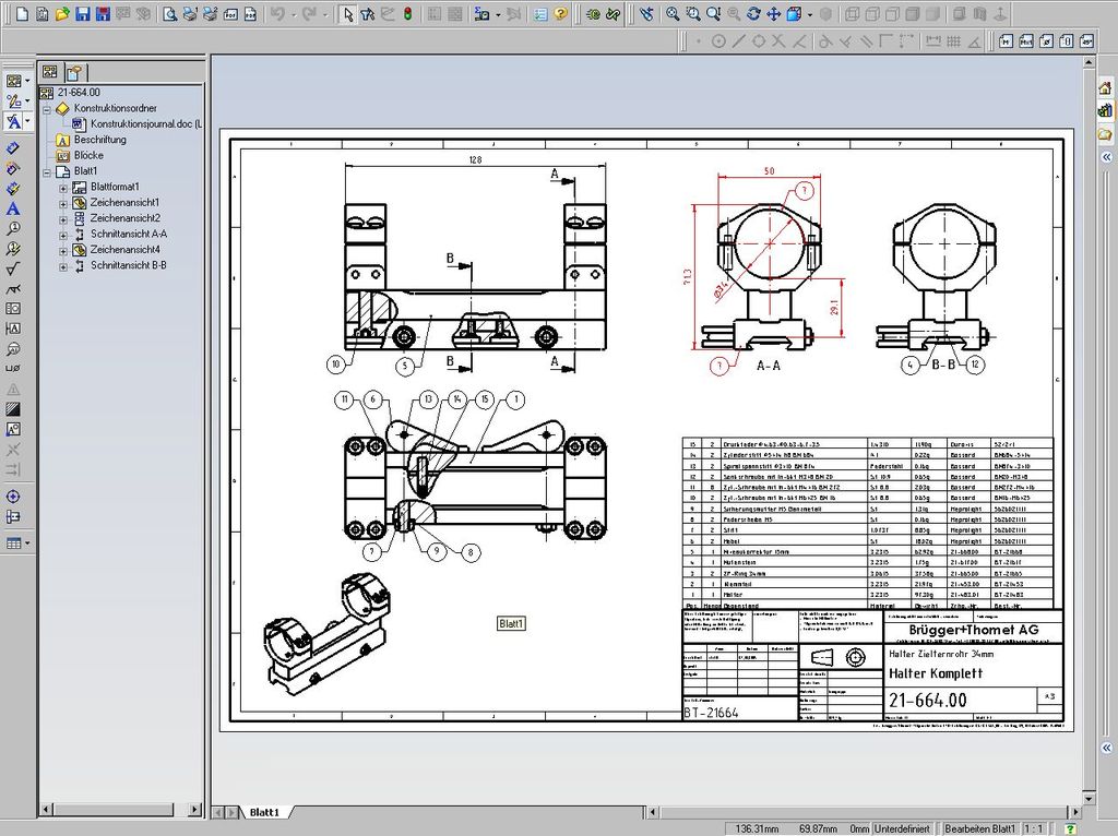

Guten Abend zusammen
Ich wollte mal nachfragen ob das nur bei uns passiert oder ob jemand anderes dasselbe Problem hat. Und zwar: Wir erstellen eine Zeichnung mit Schnittansichten etc. Alles OK. Am nächsten Tag öffnen wir die Zeichnung und der Schnitt ist verschwunden. Es lässt sich zwar korrigieren indem man 2 mal die Richtung des Schnittes ändert, aber danach sind die Mittellinien verschwunden und müssen wieder eingefügt werden. Dies passiert viel wenn man zuerst die Baugruppe mit "Speichern unter" und danach die Zeichnung unter einem anderen Namen speichert... Nach dem "Speichern unter" ist der Schnitt (manchmal) verschwunden.
Gruss Tom

Hallo Tom
Heute hatte ich genau dieselben Probleme. Bei vier Zeichnungen musste ich fast jedesmal nach dem Öffnen die Schnittrichtung mit Doppelklick hin und herwechslen, damit der Schnitt richtig berechnet wurde. Im Moment konnte ich noch keine Gesetzmässigkeit, die zu diesem Fehler führt, erkennen. (SW2005 SP 0.1)

Hi Markus
Puh, bin ich froh das sonst noch jemand anderes dieses Problem hat  Ich habe festegestellt, dass dies bei uns (bis jetzt) nur bei Baugruppen passiert.

....Ich habe festegestellt, dass dies bei uns (bis jetzt) nur bei Baugruppen passiert.
Kann ich auch bestätigen!

ja dies ist bei uns auch der Fall.
Teilweise verschwinden auch Abwicklungen ohne irgendeine
Änderung vorgenommen zu haben.

Hallo miteinander,
habe auch oben geschildertes Problem! Meine Frage ist nun ob dies denn mit dem Service Pack 1.1 gelöst wurde oder ob es sonst einen Workaround gibt?

Moin zusammen
ich kenne dieses Problem auch.
Dies taucht regelmässig beim Wechsel von einer Solidworks version zu nächsten auf.
Die mir bekannten Ursachen dafür sind:
- Schnittebene erzeugt eine Geometrie der Dicke null.
  Da hilft es dann oft die geometrie neu z berechnen (STR+Q)
  oder den schnitt um 1/100 mm zu versetzten
- bei ausgeblendete Ansichten bei aus dem dieser Schnitt erstellt
  wurde dem dieses Problem auftaucht.
  Da hilft es dann manchmal die Ansicht einzubelnden und neu zu
  berechnen (STR+Q)
- ;-( Machmal hilft das alles nichts!
Vielleicht habt Ihr diesbezüglich noch andere Ideen und Methoden.
Gruß Alexander

ich schon wieder!
also mein Schnittansichten sind wieder wie von Geisterhand da, nach dem ich inzwischen was anderes gemacht habe und ich nicht nachvollziehen kann warum.
