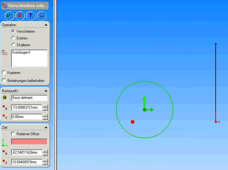

Ich ärgere mich immer wieder darüber, wenn ich
a) in einer Skizze Elemente oder
b) in Featuremustern Features oder
c) Körper beim Verschieben
von A nach B verschieben will. Ist es nicht möglich den Vektor der Verschiebung (dx, dy, dz) automatisch ermitteln zu lassen, indem ich A und B anklicke?
Gibt's da nicht ne Möglichkeit?
Gruß, der Teddibaer

Hallo Teddy,
bin mir nicht sicher ob ich verstanden habe worauf du hinaus willst. Du kannst in der Skizze die Bemaßung als gesteuert anzeigen lassen und dann manuell schieben oder über Bemaßung oder Konfigurationen verschieben und dann an der gesteuerten Bemaßung den Wert ablesen um wieviel oder wohin. Kommt eben nur darauf an wie geschickt man die Bemaßung platziert. So in etwa?

Hallo Peter,
ich messe den Mist und übertrage die drei einzelmaße mit copy & paste.
Elegant ist das nicht, aber es kommt auch eher selten vor, oder was konstruierst du?

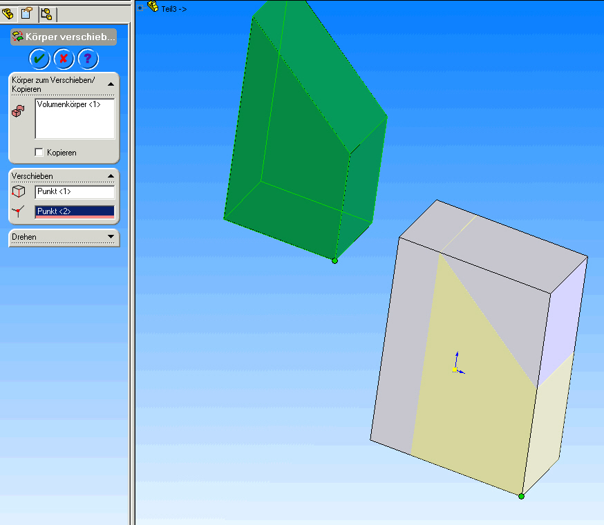

Moin Teddibaer,
ich bin mir nicht sicher, ob ich es richtig verstanden habe!
Meinst Du vielleicht das?
Jan

Original erstellt von Jan:
Moin Teddibaer,
Jan
GENAU DAS! zumindest beim Verschieben, bleibt noch das beim Mustern. Egal - 10 Punkte.
