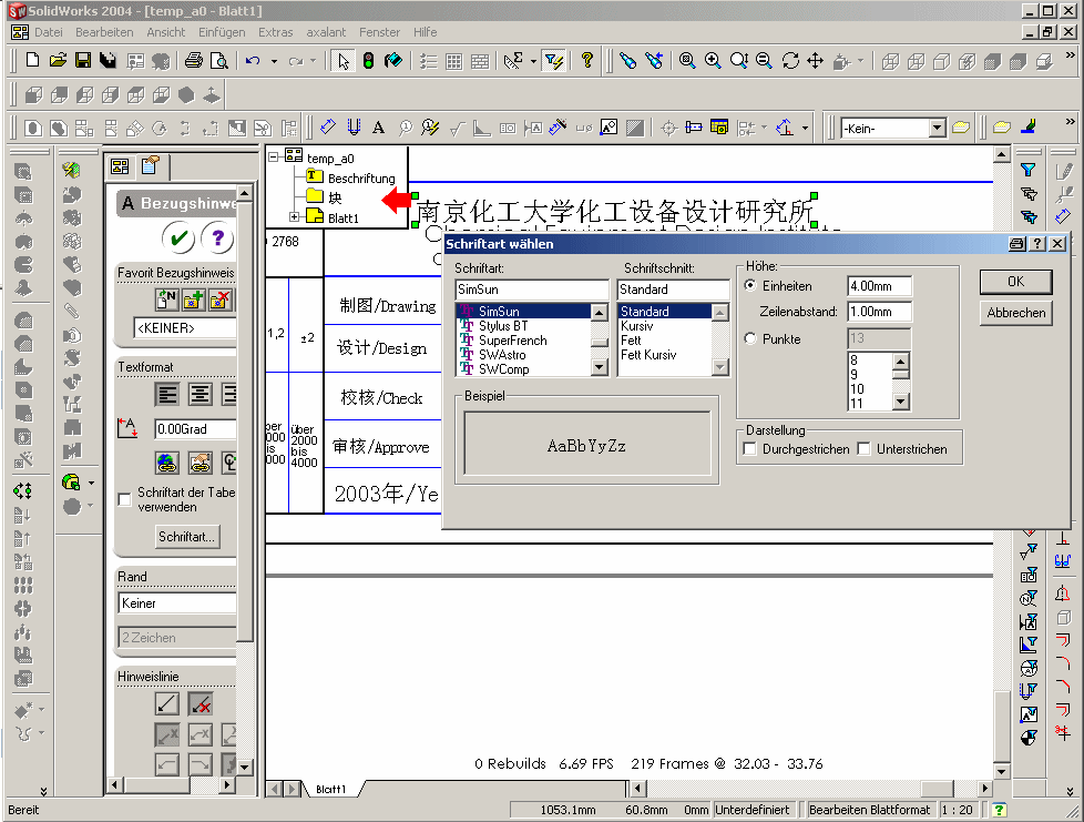

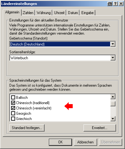

Hallo Timo,
am einfachsten ist es in Windows die Länderunterstützung für chinesisch (traditionell) und chinesisch (vereinfacht) mit zu installieren, dann bekommst du auch automatisch die passenden Fonts mit installiert (z.B. SimSun).
Wenn ihr da Datenaustausch betreiben wollt achtet darauf, dass alle am einfachsten ihr SolidWorks auf englisch umstellen, sonst kommt es schon mal zu merkwürdigen Effekten im Featurebaum (siehe Bild ... glücklicherweise gibt es die Icon und ich weiß, dass an der Stelle der Ordner für die Blöcke sein muss     )
