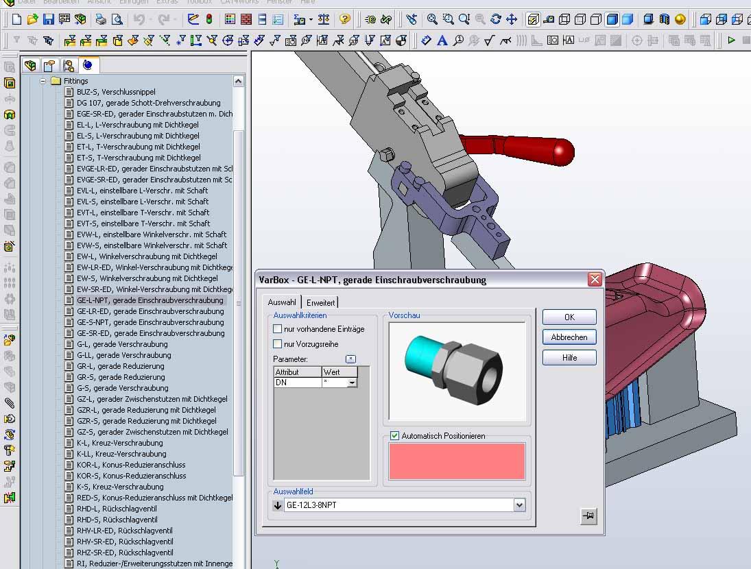

In der Varbox für SWXSolidWorks (Infos: www.varbox.de) sind die Teile von Parker-Ermeto abgelegt.
