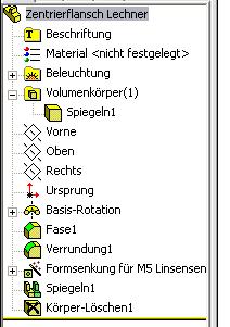

Hallo SWXSolidWorks´ler
ist es möglich ein Teil zu Spiegeln ohne das die zu Spiegelnde Komponente vorhanden bleibt ?
So mache ich mit einem Linear ausgetragenen Schnitt,
geht aber bestimmt auch anders.
Dank im vorraus.

ist nicht so schwierig:
Körper Spiegeln, Häckchen bei verschmelzen nicht setzen.
Originalkörper mit Körper löschen entfernen.

also selbest wenn ich häckchen bei verschmelzen raus nehme
kann ich den Original Körper nicht löschen ohne das er mir das gespiegelte mit löscht. Kann Ihn nur ausblenden.

erstellt am: 18. Okt. 2004 14:55    Editieren oder löschen Sie diesen Beitrag!  <-- editieren / zitieren -->   Antwort mit Zitat in Fett Antwort mit kursivem Zitat    Unities abgeben: 1 Unity (wenig hilfreich, aber dennoch)2 Unities3 Unities4 Unities5 Unities6 Unities7 Unities8 Unities9 Unities10 Unities Nur für Tjark 10 Unities + Antwort hilfreich
Spiegeltest.zip
Es geht, Beispiel anbei.
Michael
edit  mit Foto Featurebaum  end_edit
[Diese Nachricht wurde von Jonischkeit am 18. Okt. 2004 editiert.]

Vielen Dank,
genau sowas habe ich gesucht. Ich habe den Befehl Körper - Löschen
vorher nicht gesehen.
