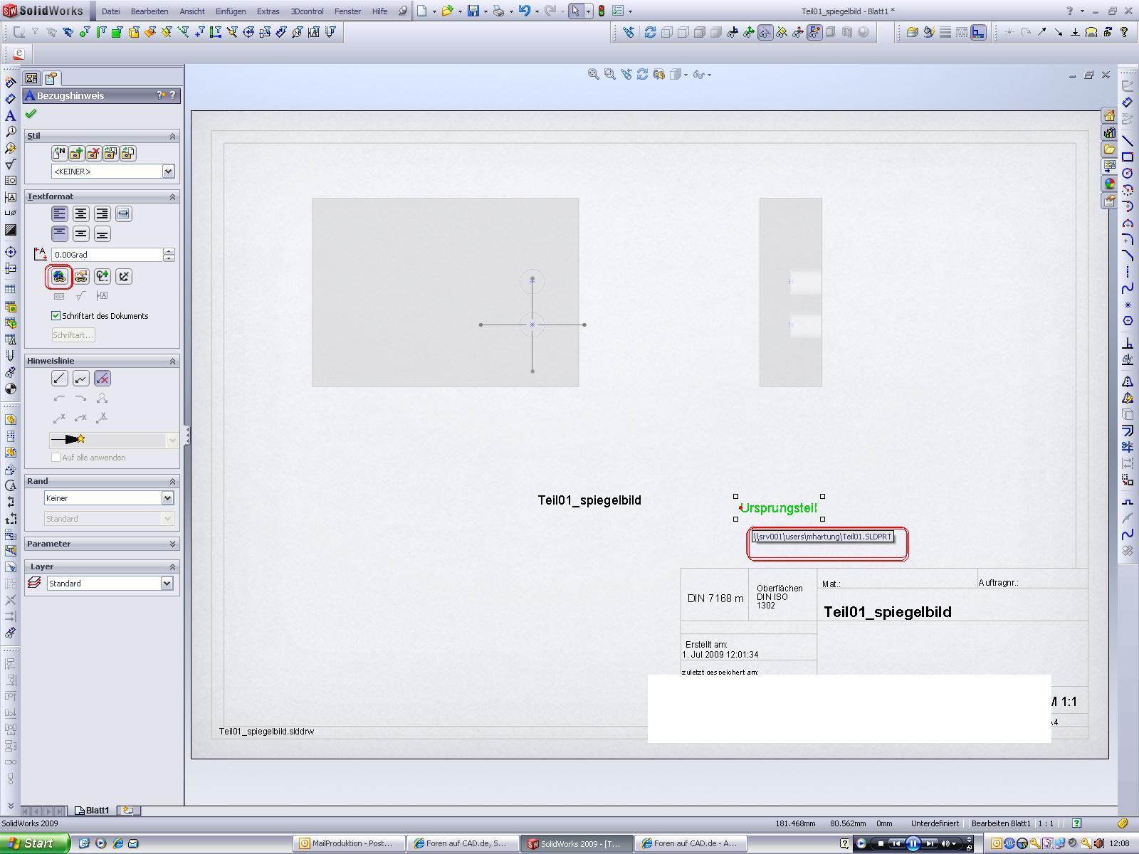

Habe diesen älteren Beitrag gefunden, der eventuell zu meinen Tehma passt.
Wäre es möglich auf der Zeichnung eines gespiegelten Teils den Dateinammen (bei uns Teilenummer) des Ursprungsteil mit Verknüpfungen anzuzeigen?
Ich möchte nur die Zeichnung des Ursprungteils bemaßen und die Zeichnung des gespiegelten Teils ohne Maße darstellen, mit Hinweis auf das Urteil.

Hallo Schnitz,
von Hand einen Link einfügen wäre eine Möglichkeit.
Siehe Anhang.
Michael

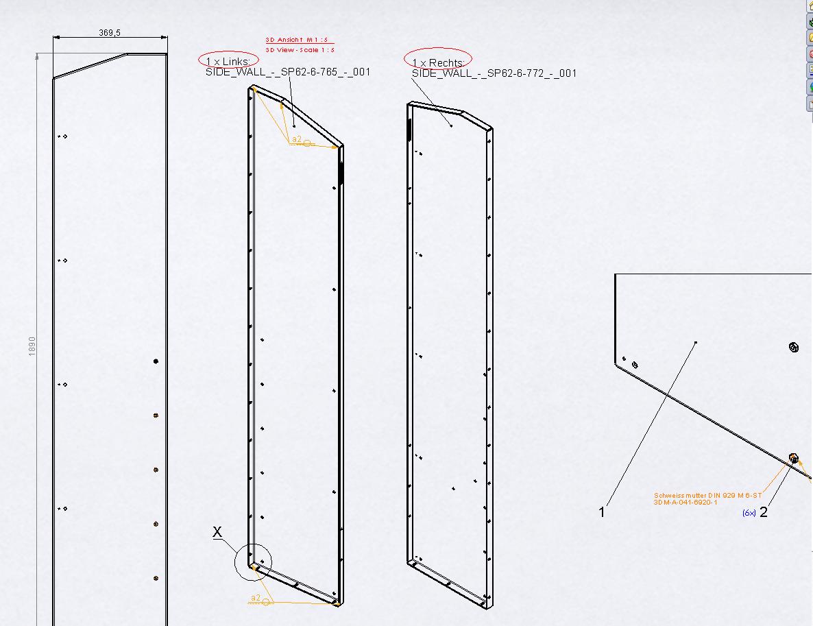

hier mal eine Idee. Die Isometrie, des gespiegelten Teil's mit auf der (Fertigungs)Zeichnung plazieren und eine Verknüpfung zur Modelleigenschaft
und schon hast Du automatisch und immer die Zuordnung zu den beiden Teilen.
MFG Robert Hess.

@Robert: Danke für den Tipp!
Ich werde es so lösen, das ich eine Zeichnung des gespiegelten Teils ohne Maße erstelle und dann das Urteil mit Hinweis auf die Teilenummer einfüge.
So spare ich mir wenigstens die Bemaßung des gespiegelten Teils.
