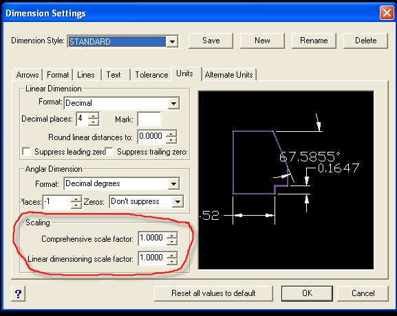

Wo kann man im DWG Editor einheiten definieren
ich meine, dass er nicht in zoll sondern in mm arbeiten soll z.b.
kann mir da we helfen?

Original erstellt von derFragende:
Also normalerweise arbeitet man im puren AutoCAD mit Einheiten. Diese sind nicht speziell definiert. Du kannst also eine Einheit als 1mm oder 1m oder 1km interpretieren.
Beim bemassen stellt man entsprechend den Bemassungsstil ein
Rapti

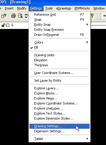

hallo Rapti
danke für deine Schnelle Hilfe...
...aber ich bin ein wenig auf der Nuddelsuppe hergeschwommen *ahoi*
und frage nun ganz dumm - wo kann man diesen Bemassungsstil einstellen...
sorry; aber von ACAD habe ich nun wirklich keine Ahnung
lg
Andreas

Du kannst den Bemassungsstil einstellen unter
Settings-Drawing Settings
Dort unter scaling den Skalierungsfaktor einstellen.
--> wenn die Zeichnung in "1m" Einheiten gezeichnet wurde, und Du inmm bemassen willst, den Faktor auf 1000 stellen etc. Dann multipliziert er den Wert mal Tausend für die Bemassung.
Eigentlich kommt das ganze Skalierungzeug davon, dass in AutoCAD nicht unbedingt im Masstab 1:1 gezeichnet werden muss. Da muss man die Bemassung entsprechend steuern können.
