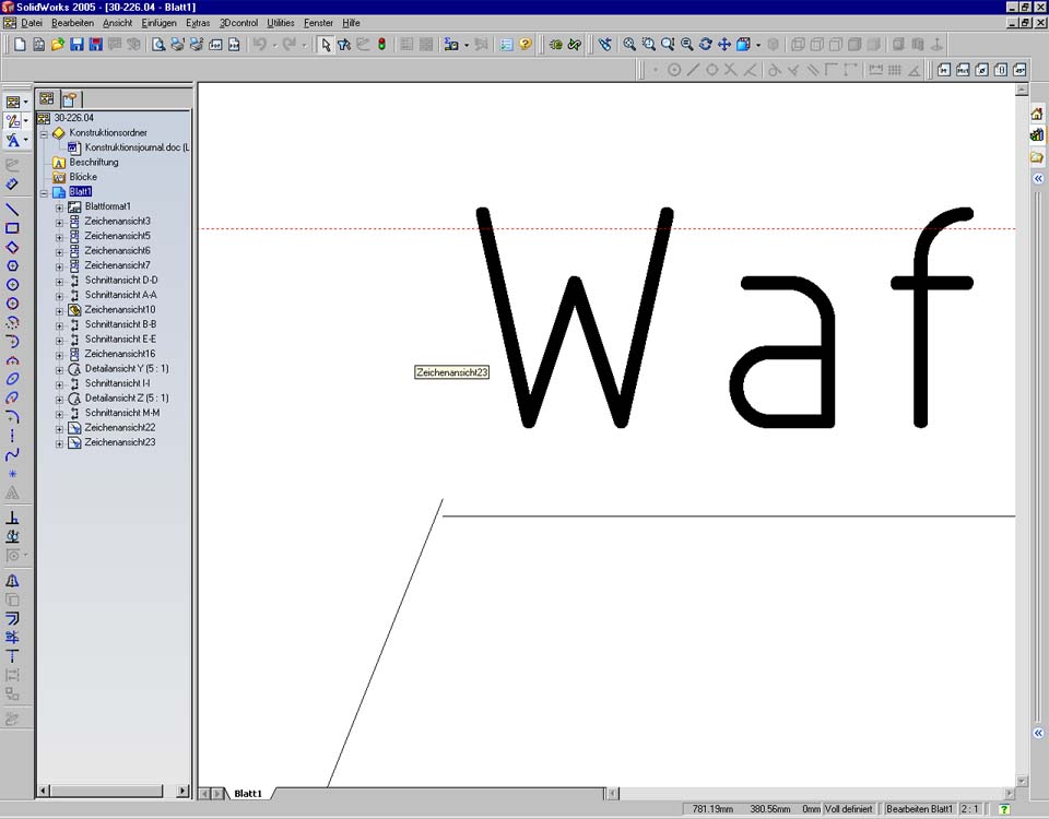

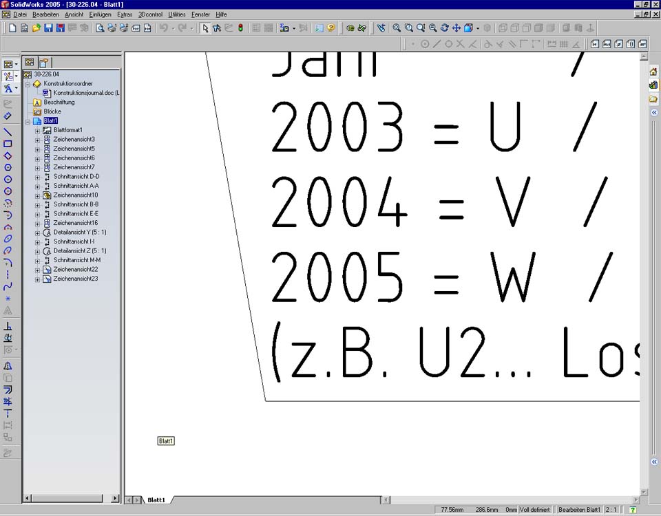

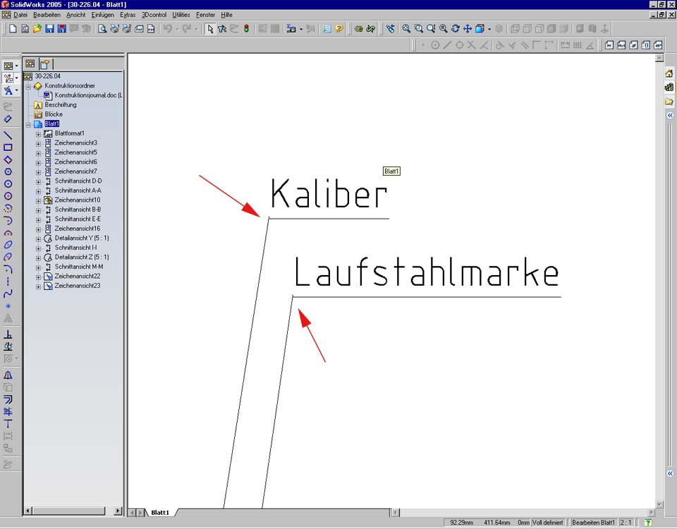

Hallo SWXSolidWorks-Gemeinde
Warum werden eigentlich in SWXSolidWorks 2005 die Bezugshinweise so "hässlich" (Bild 1 und 2) dagestellt? Wird die gleiche Zeichnung in SWXSolidWorks 2003 geöffnet treffen die beiden Linie schöen aufeinander. Auch passiert es nur wenn die Bezugshinweislinie nach unten geht (Bild 3). Hat das jemand von Euch auch schon festgestellt?
Gruss Tom

Hallo Tom,
hast du es mal mit den verschiedesten Varianten versucht? Ich nehme die geknickte Hinweislinie, da schauts sehr gut aus.

Original erstellt von Awanger:
Hallo Tom,
Hallo Rainer
Habe alle Varianten versucht. Und wie gesagt, unter SWXSolidWorks 2003 schaut es perfekt aus.

Guten Morgen Tom,
wie sieht denn Dein Ausdruck aus? Sind die Linien dort auch verschoben wie am Bildschirm??

Hallo Nihil
Auf dem Ausdruck sind sie leider auch versetzt.

Hallo Tom,
welchen Font benutzt du dafür? Ich hab hier mal mit einer neuen Zeichnung versucht, da sehen die geknickten Hinweislinien korrekt aus (auf dem Bildschirm, hab hier auf der Messe keinen Drucker). Alelrdings hab ich keine "älteren" 2003 Zeichnungen ...
Wie sieht es aus, wenn du daneben mit genau demselben Font und demgleichen Text eine neue Beschriftung machst, ist da die "Knickstelle" auch falsch?
