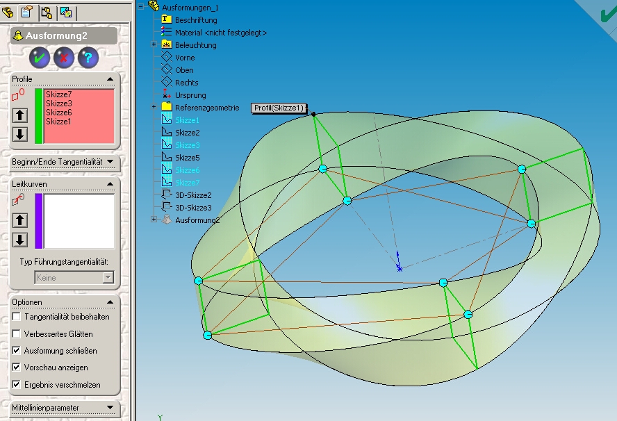

Hat jemand eine bessere und exaktere Lösung um diesen Ring zu modellieren?

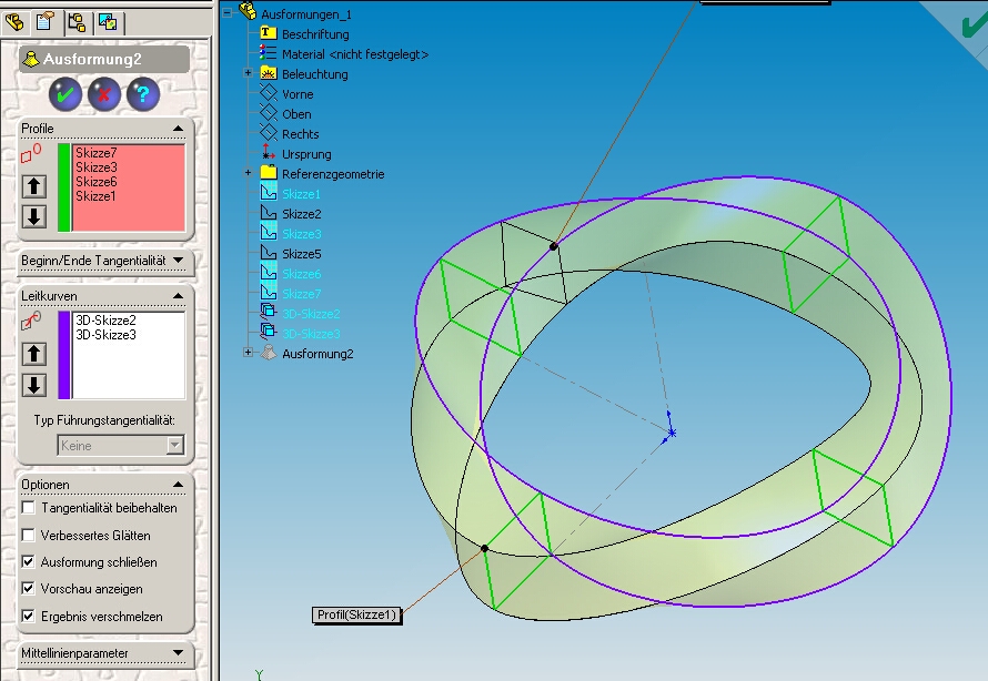

Hast Du mal Spiralen/ Helix' als Leitkurven probiert?
Mittels Leitkurven kannst Du Profil auch verdrehen lassen (Anschlußpunkte!)
siehe Bild

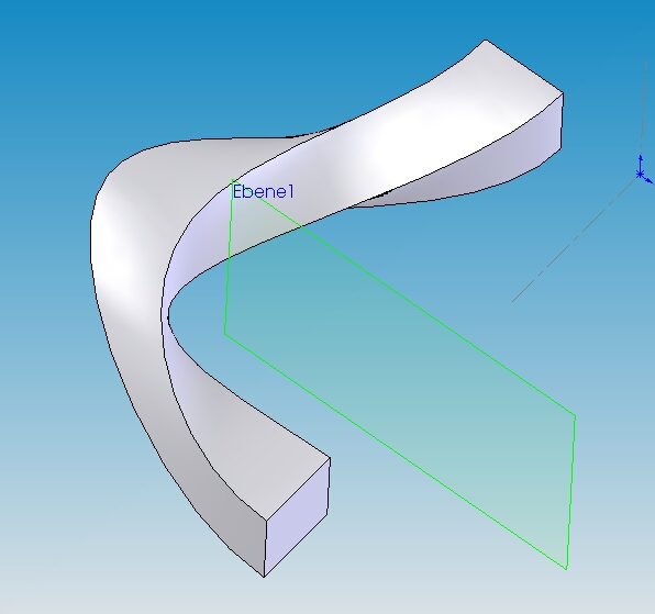

noch ein Beispiel

Sorry, nochmal ich. Sieht aber sch..gut aus.
Fast schon ein Möbiusband.

Hi Teddibaer
Zuerst mal vielen Dank für den Einsatz!
Doch, nun sieht es schon fast nach einem Ring aus…
Ich habe es zuerst auch so versucht, leider bin ich so aber nicht zum Ergebnis gekommen!
Du hast nun an deinem Ring 4 einzelne Kannten.
Mein Ring hat eine Kannte, die 4x um die Achse lauft bis sie wieder am Anfangspunk schliesst.
Das ist mein Problem!

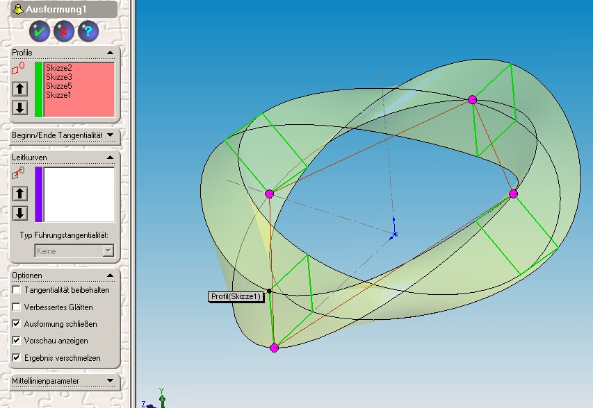

wie wär's damit ?

Oder damit?! Nach den Austragungen sind immer nur 2 benachbarte Flächen tangential... Aber nach dem Flächenzusammenfügen und Fluten hast Du einen tangentialen Einflächner!

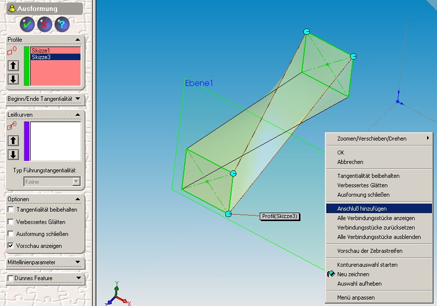

Neuste Geistesblitze:
Einmal mit Leitkurven und einmal mit Anschlußstücken
