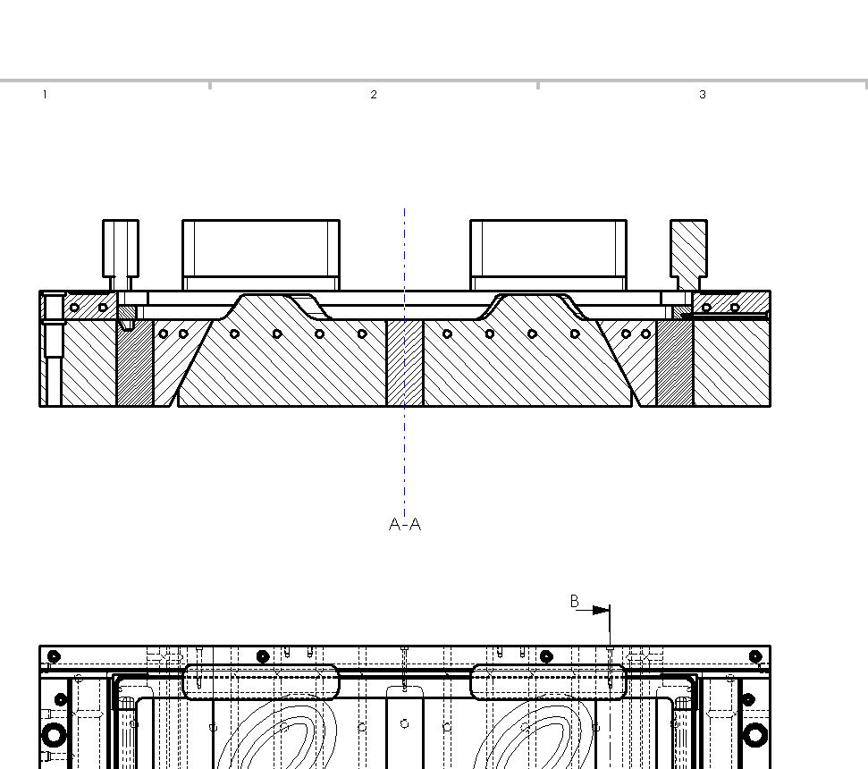

wie kann ich diese automatisch erzeugte Mittellinie verkürzen oder gar löschen? Es handelt sich hierbei nicht um eine Achse, die ja im Normalfall auch editiert werden kann. Ist dieser Automatismus neu in SW2005, oder wurde lediglich eine bereits vorhandene Option eingeschaltet? Jedenfalls wurde ich im "Optionenwald" nicht fündig.

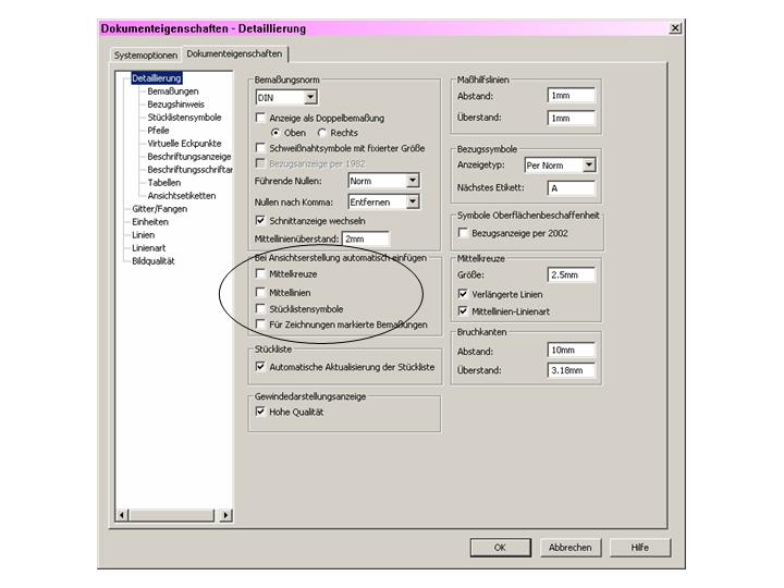

wenn Du die Mittellinie am Endpunkt "schnappst", kannst Du sie kürzer oder länger ziehen...
Außerdem findest Du unter "Dokumenteigenschaften - Detaillierung" die Option für die Mittelinien.

danke für deine Antwort. Aber leider handelt es sich nicht um eine normale Mittellinie, wie von dir erwähnt. Ich kann dieses Element auch nicht anwählen, das heisst der Cursor reagiert in keiner Weise beim Darüberfahren. Ich weiss auch nicht, wie dieses Element genannt wird, und ob das in irgendeiner Norm verlangt wird.

Der Versuch, das Problem mit einer einfachen Baugruppe zu reproduzieren, ist "leider" fehlgeschlagen, d.h. die Mittellinie ist hier nicht erschienen.
Aber auch nach erneutem Öffnen der besagten Zeichnung, und nach mehrmaligem Neuaufbau, hat sich hingegen hier diese Mittellinie hartnäckig gehalten. Auch auf dem Ausdruck erscheint sie.
Das Problem habe ich momentan nur bei einer Baugruppen Zeichnung. Werde micht bei neuer Erkenntnis wieder melden.

geh mal auf Ansichten und schalte die Achsen ab. Das hat bei mir geholfen.

Bei mir auch! Danke!
Wahrscheinlich ist das schon seit SW98 so.
