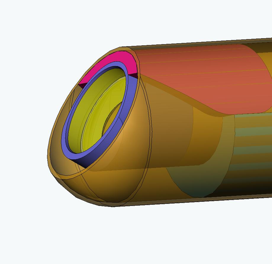

da ich leider kein Flächen-Spezialist bin, stochere nun schon seit einiger Zeit an diesem Problem herum:
Habe eine Baugruppe aus mehreren Einzelteilen. Unter anderem ein äußeres und inneres Rohr (jeweils an beiden Enden offen), Distanzstück, usw. Nun soll der Zwischenraum dem goldenen und blauen Teil mit einem Füllstück ausgefüllt werden!
Wie kann ich aus den vorhandenen Flächen ein neues Teil erzeugen?? Hab schon versucht mit Trennfläche, Oberflächen zusamenfügen, Iges, und blicke es leider immer noch nicht
Oder bin ich vielleicht völlig auf dem Holzweg??
DANKE
Fredy

Moin Fredy,
einfügen Komponente neues Teil.
Skizze beenden.
Dann die Flächen mit Oberflächenoffset 0 übernehmen.
Die Oberflächen in dem Teil trimmen und Volumen draus machen.
Jan

So - endlich! Habs geschafft!!! Units sind schon raus!
Das mit dem Oberflächenoffset=0 hat geholfen - das Trimmen hat eine Weile gedauert, hat schließlich aber doch sehr gut geklappt! Das Volumenmodell hab ich mir über iges erzeugt!? Oder geht das auch noch einfacher?
Nochmal herzlichen Dank
Fredy

Aheu Fredy,
ja, es geht auch einfacher. Und zwar über Einfügen/Aufsatz/Wanddicke auftragen. Vorher die Flächen nehmen und mittels Zusammenfügen (in der Oberflächen-Symbolleiste) zu einem Körper machen. Beim Wanddicke auftragen den Haken bei "Versuchen einen Volumenkörper zu erstellen" (oder so ähnlich) setzen. Bin grad nicht an einem SWXSolidWorks Rechner, daher kommt das alles aus'm Gedächtnis. So oder so ähnlich geht's jedenfalls.
Bis dann,
Kalle
