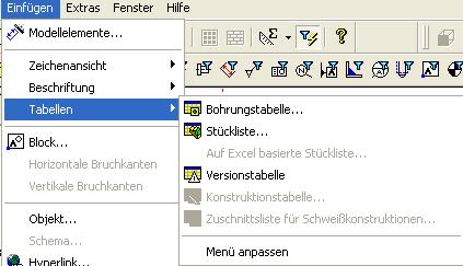

und habe in diesem Forum bisher nur gelesen und habe folgendes Problem.
Erstelle in Excel eine Tabelle und will sie dann in SWXSolidWorks in einer Zeichnung ( ! ) einfügen und will
wie in der Hilfe beschrieben vorgehen.
Einfügen einer externen Microsoft Excel Datei als Tabelle:
1.      Klicken Sie in einem Teil- oder Baugruppendokument auf der Extras-Symbolleiste auf Tabelle , oder klicken Sie auf Einfügen, Tabelle.
Der EigenschaftenManager Tabelle wird eingeblendet.
2.      Unter Quelle:
·        Klicken Sie auf die Option Aus Datei und auf Durchsuchen, um die Excel Datei zu suchen.
Finde dies aber in SWXSolidWorks 2004 SP 4.2 bei Zeichnungen nicht.
( Komischerweise bei Parts ja. )
Dann habe ich mal den Excelknopf aktiviert, aber auch hier tut sich nichts.
Der Excelknopf reagiert nur wenn eine Ansicht aktiv ist und man eine Stüchliste will.
Will aber nur die Tabelle von Excel einfügen.
Besten Dank wenn jemand das auch mal ausprobiert.
Bin ich jetzt besoffen oder was ?
Herzliche Grüße Rainer

Moin Rainer,
probier mal einfügen Objekt und wähle dort die Execltabelle aus.
Jan

Ja, Danke Jan , da ist es.
Die Hilfe ist halt nicht ganz richtig

Hallo Rainer,
Du kannst auch eine Excel Tabelle per Copy and Past in SWXSolidWorks einfügen.
Diese ist dann in SWXSolidWorks eingebettet und du kannst diese Tabelle direkt mit einem Doppelklick bearbeiten.
