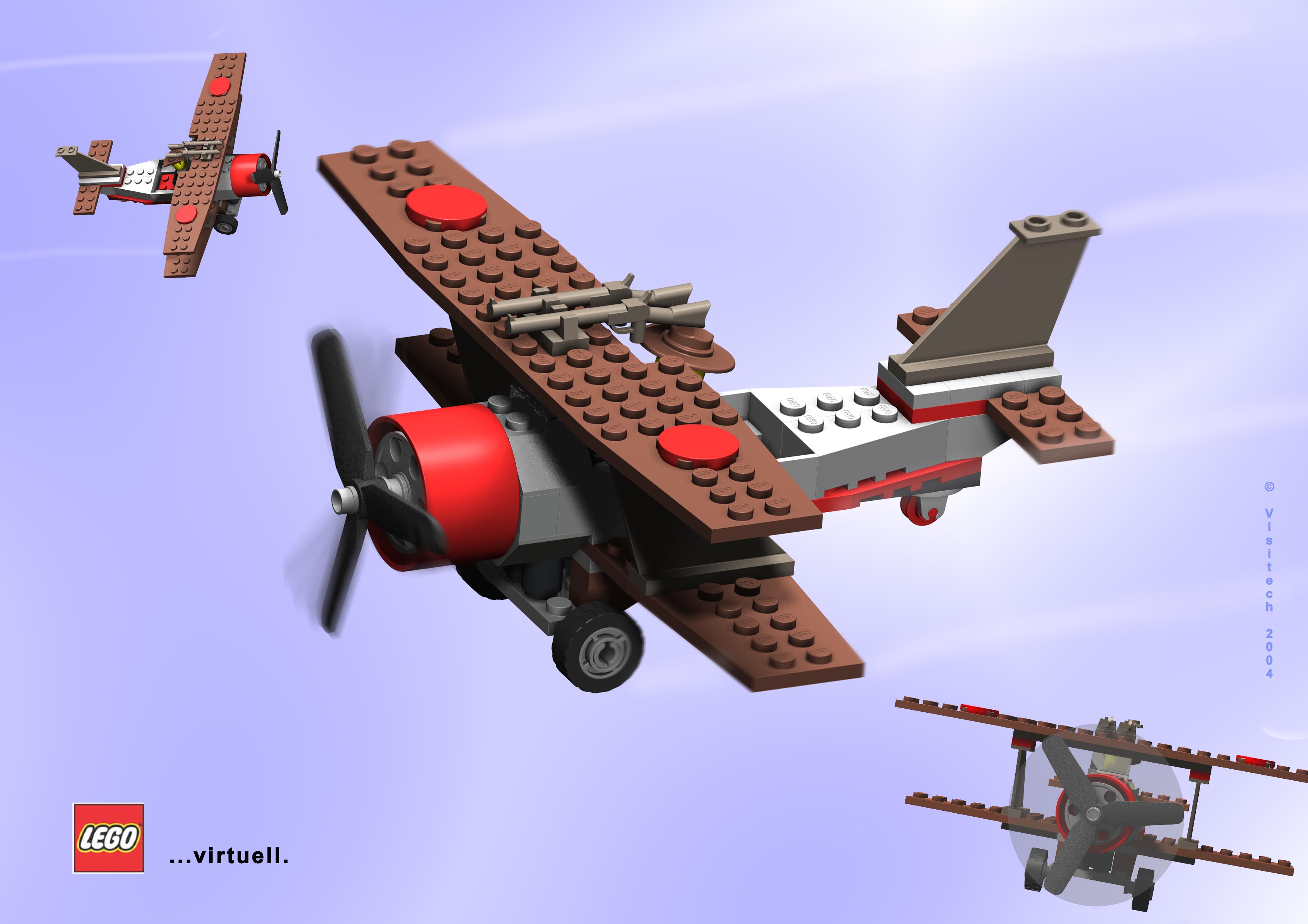

Hallo Marco,
habe mich auch schon mal mit LEGO auseinandergesetzt (siehe Bild).
Noppen sind als Muster vervielfältigt, so wie es Michael schon geschrieben hat. War mit meinem Rechner (noch) kein Problem.
Gruß Lennart
