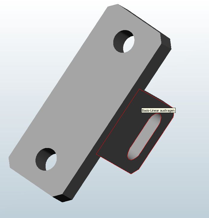

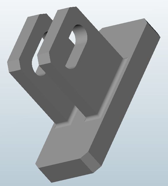

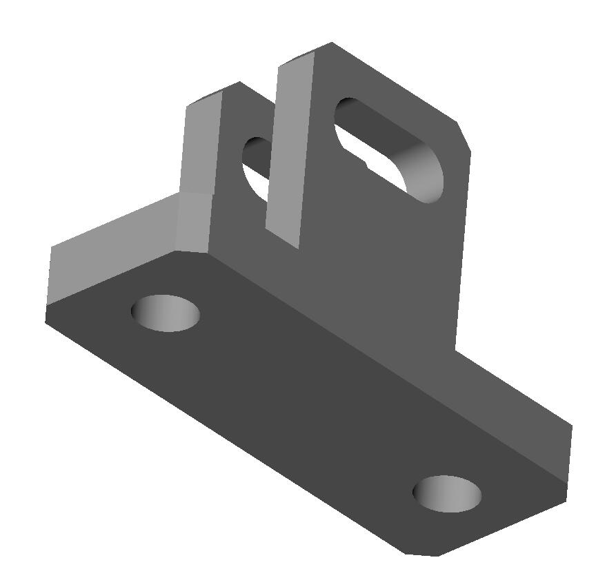

ma was zum Wundern/Staunen.
Ich habe gerade ein interessantes Teil von einem Konstrukteur bekommen. Wenn man sich das Teil von Oben ansieht, sieht man keine Bohrungen, dreht man das Teil um, sieht man zwei Durchgangslöcher.
Kennt das jemand bzw. kann es erklären?
Wenn ich den Materialschnitt nicht von Oben sondern von Unten ansetze, dann stimmt die Darstellung.
Das Teil ist in SWX2001 erstellt, der Effekt tritt aber auch in SWX2004 und 2005 auf, muss also am Teil liegen.

Sieht mir eher nach Problemen mit der Grafikarte aus

Hallo Osiris,
also bei mir lässt es sich mit SWX2003 öffnen, und an der Grafikkarte dürfte es nicht hängen, da ich das Teil auf verschiedenen Maschinen geöffnet habe und der Effekt immer noch auftritt.

Hallo Silbermann,
ich kann den Effekt bestätigen und habe eine aktuelle Graka (FX700).
Also doch Zauberei.
Grüße die nicht weiterhelfen
Michael
edit  Nachtrag: Einmal das Feature geöffnet und geschlossen bringt mit 2004 SP4.1 eine korrekte Darstellung.  end_edit

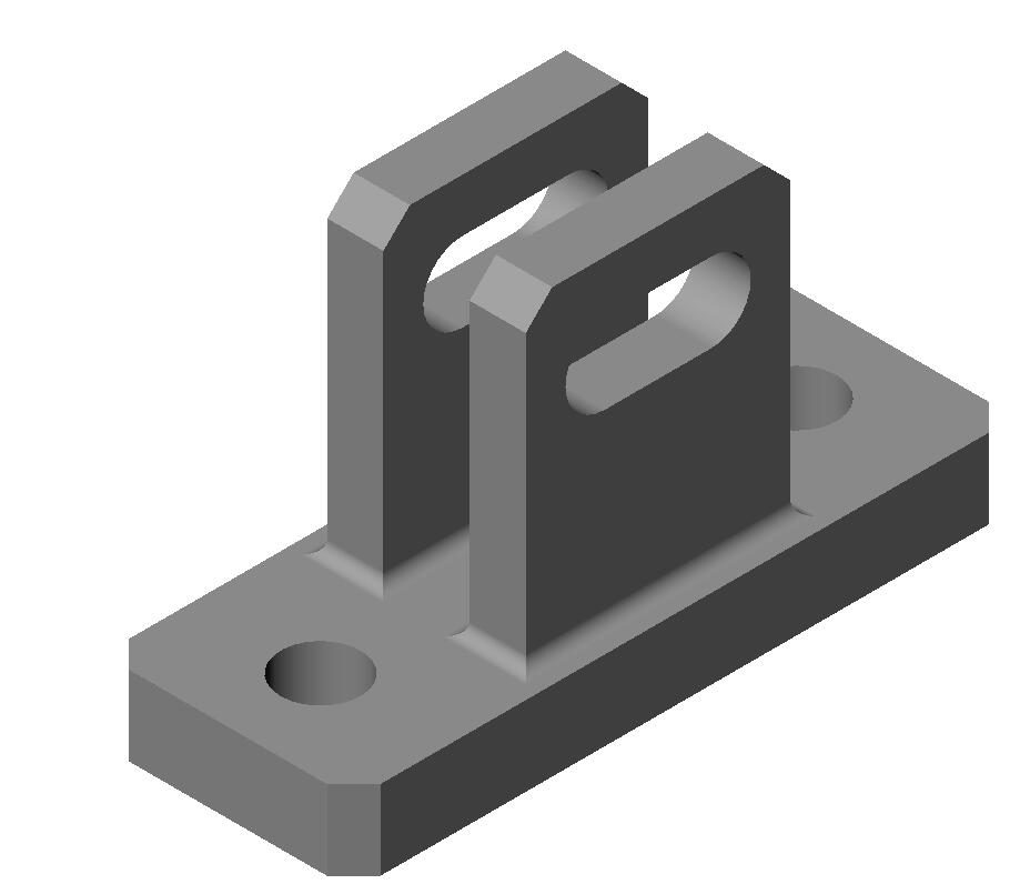

Moin Moin,
scheint an der Skizierebene der Bohrungen zu liegen, einfach skizierebene bearbeiten, fläche löschen und nnochmal auswählen dann passt´s.
oder einfach STRG-Q

Hallo Zusammen,
nix zauberrei. Strg. + Q und es ist richtig dargestellt.
Ich würde auch grundsätzlich nicht Durch alles sondern bis nächste bei der Feature-Definition nehmen.

Hallo Silbermann,
auch ich kann dieses Verhalten bestätigen.
GraKa: Quadro4 980 XGL mit Treiber 41.03.
Bei mir reicht ein Neuaufbau ( Strng-Q ) um den Teil korrekt darzustellen.

erstellt am: 06. Okt. 2004 11:39    Editieren oder löschen Sie diesen Beitrag!  <-- editieren / zitieren -->   Antwort mit Zitat in Fett Antwort mit kursivem Zitat    Unities abgeben: 1 Unity (wenig hilfreich, aber dennoch)2 Unities3 Unities4 Unities5 Unities6 Unities7 Unities8 Unities9 Unities10 Unities Nur für Silbermann 10 Unities + Antwort hilfreich
Ich denke, daß beim Speichern eines Teiles im SWXSolidWorks-Format nicht nur die einzelnen Konstruktionsschitte sondern auch das Endergebnis gespeichert wird (keine Ahnung, ob das wirklich stimmt).
Beim Konvertieren in ein neueres Format wird das falsche Endergebnis ebenfalls mit übernommen.
Geht man nun die Schritte nochmals zurück und wieder vorwärts ohne dabei etwas zu verändern (läßt also das Endergebnis Schritt für Schritt neu berechnen), dann stimmt das Teil in 2003.
Warum dieses Ergebnis aber in 2001 ertmal so generiert wird, weiß ich noch nicht. Sieht eigentlich alles ganz OK aus.

also erstmal Allen vielen Dank für die schnellen Antworten.
Das Problem scheint bei SWX2001 zu liegen, da hilft STRG+Q nämlich nicht, erst ab SWX2001Plus wird der Fehler dann korrigiert.
Also noch ein Grund mehr, die Umstellung so schnell wie möglich durchzuführen ;-)
