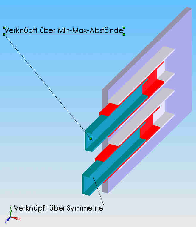

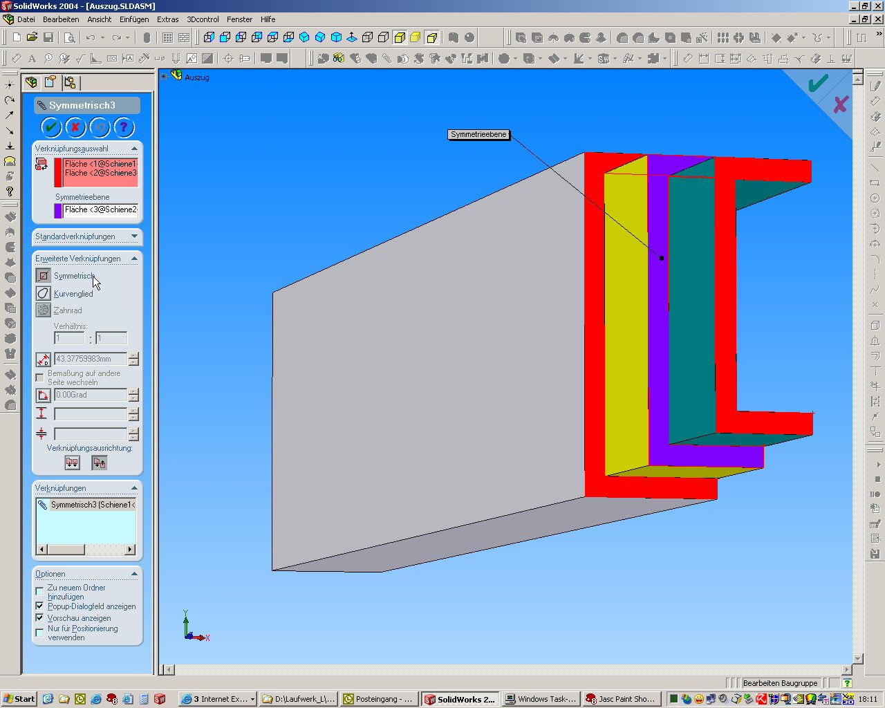

auszug2.zip
Noch ein kleiner Nachtrag, dieses Mal mit der 2004:
Der untere Auszug ist über "Symmetrie" verknüpft- funktioniert, sieht gut aus, ist aber wohl nicht ganz realistisch.
Der obere Auszug ist über Minimum- und Maximumabstände verknüpft, sozusagen mit Anschlägen. Sieht nicht ganz so schön aus, ist aber realistischer. Und funktioniert auch.
Und dieses Mal habe ich die Seitenwand nicht vergessen
