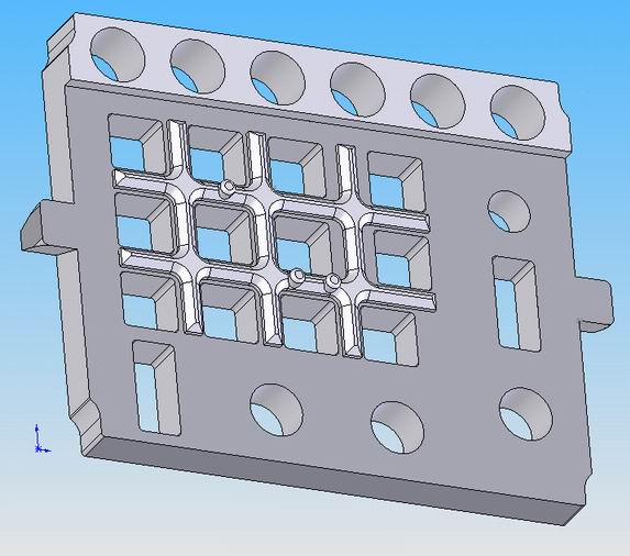

Hier ist das Modell.
Dies will ich mehrfach gießen.
Die Ruckseite ist flach. Darum wollte ich mir ein einfaches Matrize machen.
Nur den Boden. Ruckseite von das Modell nach oben.
Ich wird es heut Abend mal probieren.

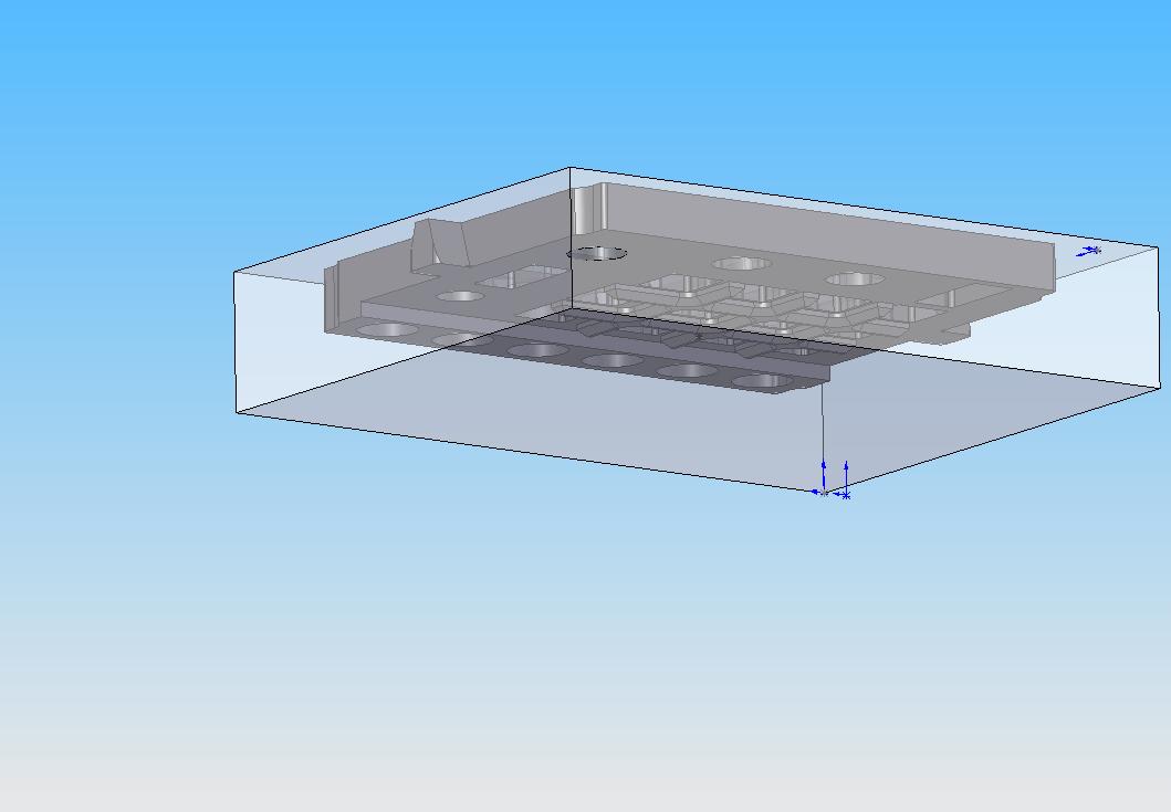

Es gelingt mir noch nicht um ein Matrize zu bauen mit Mold Design.
Hiermit eine Abbildung von, was ich wünsche. Ein Quadrat matrize mit dem Modell, das ausgeschnitten wird.

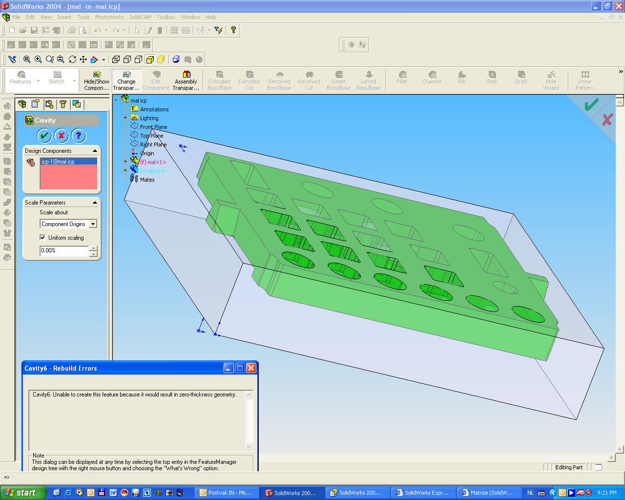

1. In der Baugruppe: Dabei erzeugst Du beim Bearbeiten eines Teils in der Baugruppe mit dem Feature Formnest (Cavity) die Form für das andere Teil in der Baugruppe.
Dies gibt mir einen fehler: error.jpg

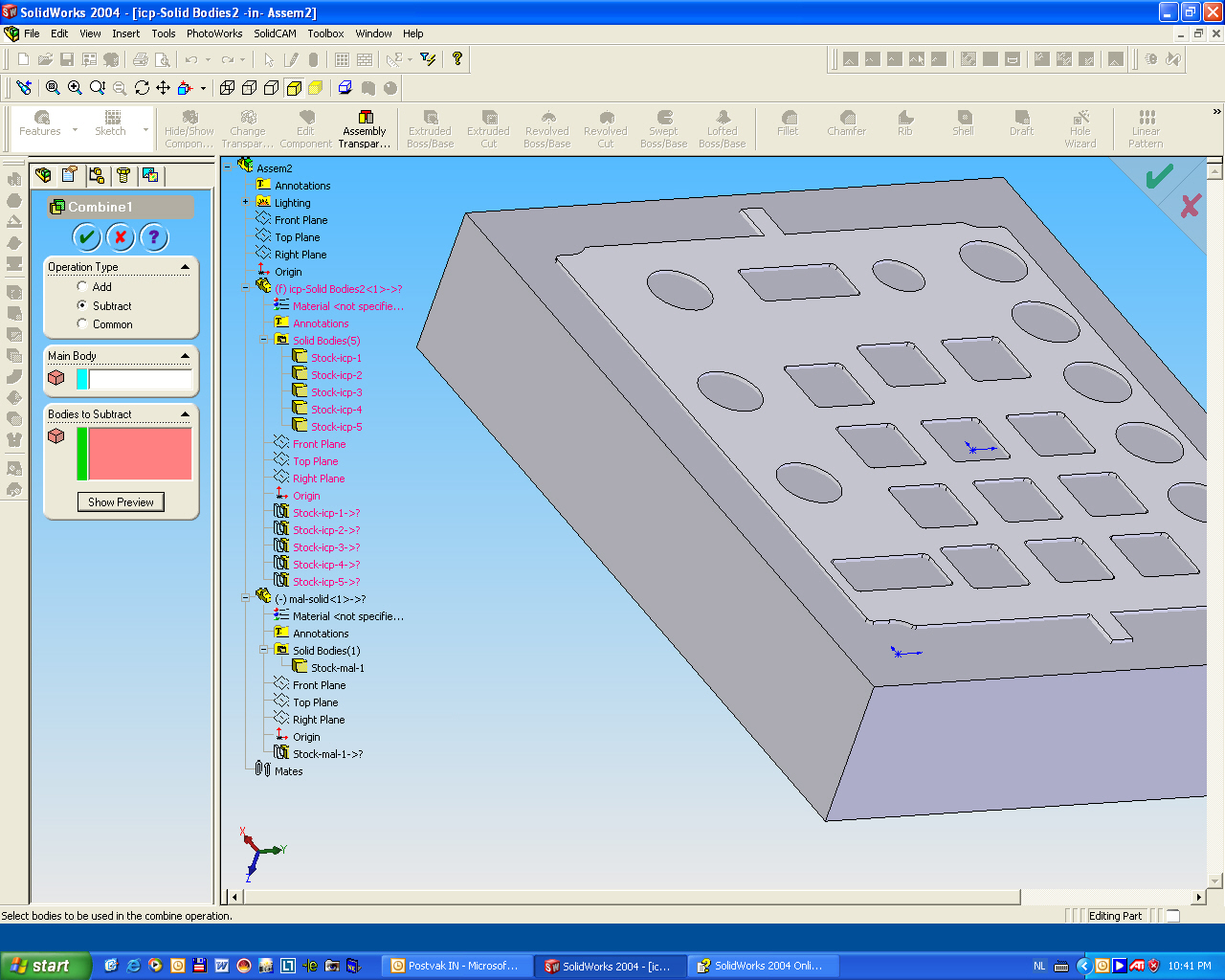

2. Im Teil: Hier kannst Du mit dem Feature Vereinigen (Combine) bei Multibody-Teilen auch Körper voneinander subtrahieren, sodaß die Form übrigbleibt.
Ich glaube das diese loesung das beste ist, aber was ich auch probiere, ich kan kein 2 bodies anzeigen: combine.jpg
Hier mal das model. Vielleicht kan jemand es mal probieren.
http://www.vaeq.com/cnc/icp.zip
Danke vielmals,
Eddy.

icp-sg.zip
Hallo Eddy,
den Fehler in der Baugruppe bekommst Du dadurch, daß du ein Formnest (Cavity) von einem Multibody-Teil erstellen willst, bei dem sich Kanten berühren (Geometrie mit der Dicke 0). Die Verursacher sind Extrude9 und Extrude12.
Für die Combine-Funktionalität siehe Anhang (mit modifizierten Extrude9 und Extrude12).

ich hoffe das ist ca. das was du wolltest, ich habe (wie stefan schon geschriben hat) die Radien (Extrude9 und Extrude12) so angepasst das dein Teil nur einen Körper hat um dann die Matrize erstellen zu können.
Allerdings wollte ich noch bemerken das du das Teil kaum aus der Form herrausbekommen wirst (Hinterschnitt an den 2 Nasen).

Ich begreife das "Combine" noch nicht.
Wie geht man vor, um 2 modellen zu combinieren?
Ich habe 2 modellen. Das icp und ein "stück materiaal“.
Ich mache ein Assembly mit beide teilen.
Ich führe das icp in das "stück materiaal“ ein.
Aber dan! Kann jemand mir sagen was ich dan tun muss?
Danke,
Eddy.
EddyK
Technical Writer
Sehen Sie sich das Profil von EddyK an!   Senden Sie eine Private Message an EddyK  Schreiben Sie einen Gästebucheintrag für EddyK
Beiträge: 10
Registriert: 05.10.2004
erstellt am: 06. Okt. 2004 19:50    Editieren oder löschen Sie diesen Beitrag!  <-- editieren / zitieren -->   Antwort mit Zitat in Fett Antwort mit kursivem Zitat    Unities abgeben: 1 Unity (wenig hilfreich, aber dennoch)2 Unities3 Unities4 Unities5 Unities6 Unities7 Unities8 Unities9 Unities10 Unities
Alles klar. Ich hab es.
Kein assembly. Im icp ein Sketch/Extruded Boss hin um das icp. Nicht mergen und combine.
Mochte ich nur gerne wissen, was wurde geändert in Extrude9 und Extrude12, um es zu kombinieren?

Original erstellt von EddyK:
...Mochte ich nur gerne wissen, was wurde geändert in Extrude9 und Extrude12, um es zu kombinieren?...
Ich hab die Skizzen angepast.

Aahhh, jetzt siehe ich es. Da sind 5 bodies anwesend.

Hi Eddy,
um noch die letzten Unklarheiten zu beseitigen. es gibt 2 Möglichkeiten das combine oder substrakt zu verwenden.
1. es wird in einem Teil (eine sldprt datei) gemacht, dann geht es mit dem Befehl "combine". So hab ich es gemacht und auch Stefan hat es so erklärt.
2. man baut ein Asembly mit 2 Teilen (icp und Matrize) und verwendet dann den Befehl "Gussform" im engl. heist es glaub ich cavity (o.ä.).
