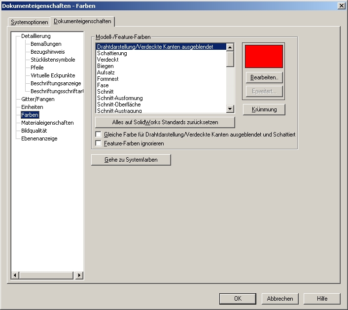

Hallo MaFJoL,
die Farbe der Körperkanten kannst du in den Systemeinoptionen>>Farben>> "Kanten im modus Schattiert" ändern sind aber immer für alle teile gleich.
Du kannst die Kanten aber abschalten, Ansicht >>Anzeige Schattiert oder Schattiert mit Kanten
<<Edit>>
Tschuldigung habe dich Falsch verstanden
Die Farbe der Drahtdarstellung kannst du in Extras>>Optionen>>Dokumenteigenschaften ändern
Dazu muss du aber das teil öffnen, geht nicht in der Baugruppe.

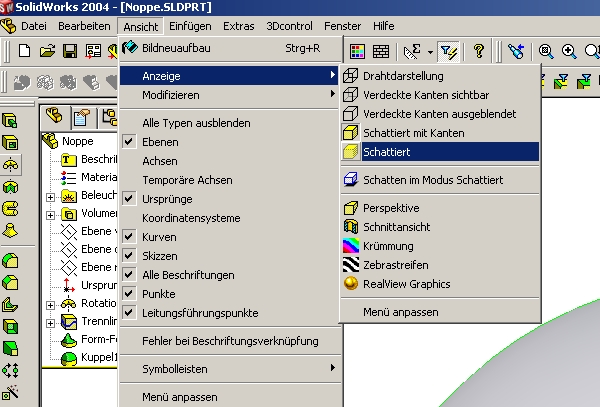

erstellt am: 05. Okt. 2004 11:34    Editieren oder löschen Sie diesen Beitrag!  <-- editieren / zitieren -->   Antwort mit Zitat in Fett Antwort mit kursivem Zitat    Unities abgeben: 1 Unity (wenig hilfreich, aber dennoch)2 Unities3 Unities4 Unities5 Unities6 Unities7 Unities8 Unities9 Unities10 Unities Nur für MaFJoL 10 Unities + Antwort hilfreich
Hallo MaFJoL,
in den Dokumenteigenschaften kann man die Anzeige umstellen (siehe Bild).
BTWBy the way = Nebenbei bemerkt: Wie hieß es bei uns vor zig Jahren "Der Profi benötigt nur den Wireframe!" Wusste gar nicht, daß das heute in Zeiten von OpenGL noch so gefragt ist
HTHHope that helps = Hoffe es hilft!

erstmal danke für die schnellen Antworten. Leider muss man sich immer eine Farbe wählen um verschiedene angezeigt zu bekommen!!! Ich möchte aber das die Körperfarben=der Drahtgeometriefarben entsprechen.....DAS HAT DOCH JEDES CAD Programm!!!!! Wenn nicht dann bitte gleich an die SOLIDline und als Verbesserungsvorschlag an die Amis.....und übrigens die Z-Achse zeigt auch nach oben. So denne...Gruß MaFJoL

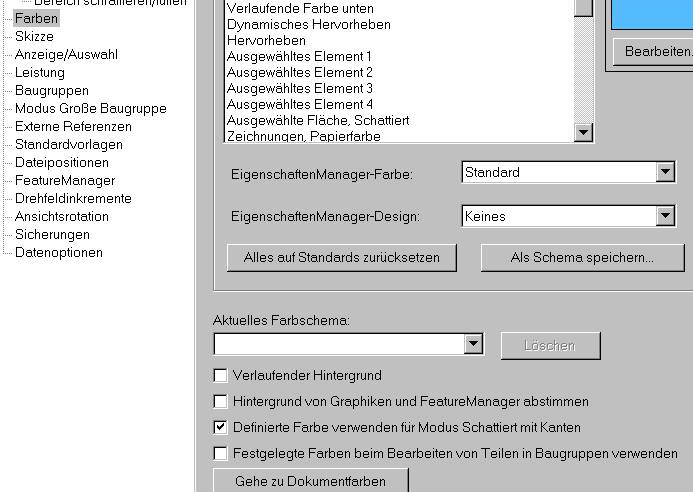

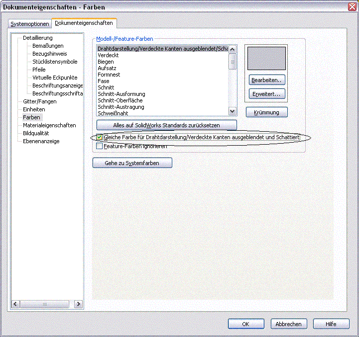

erstellt am: 05. Okt. 2004 19:58    Editieren oder löschen Sie diesen Beitrag!  <-- editieren / zitieren -->   Antwort mit Zitat in Fett Antwort mit kursivem Zitat    Unities abgeben: 1 Unity (wenig hilfreich, aber dennoch)2 Unities3 Unities4 Unities5 Unities6 Unities7 Unities8 Unities9 Unities10 Unities Nur für MaFJoL 10 Unities + Antwort hilfreich
Aheu,
1) die Farben der Körperkanten im schattierten Modus kann man mit dem Haken im 1ten Bild zwischen schwarz und Körperfarbe umschalten.

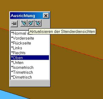

2) Die Z-Achse nach oben? Definiert euch einfach eure Teilvorlagen neu. Dazu die Standardvorlage öffen und z.B. so ausrichten wie ihr die Ansicht von oben haben wollt. Dann einmal Leertaste und dann "Aktualisieren der Standardansichten" (2tes Bild). Das dann als Teilvorlage speichern und gut ist.
Bis dann,
Kalle

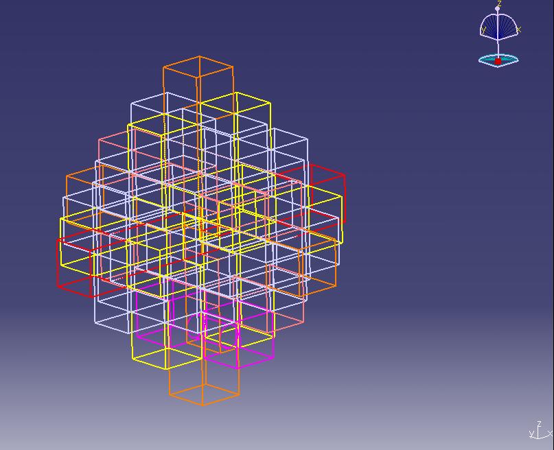

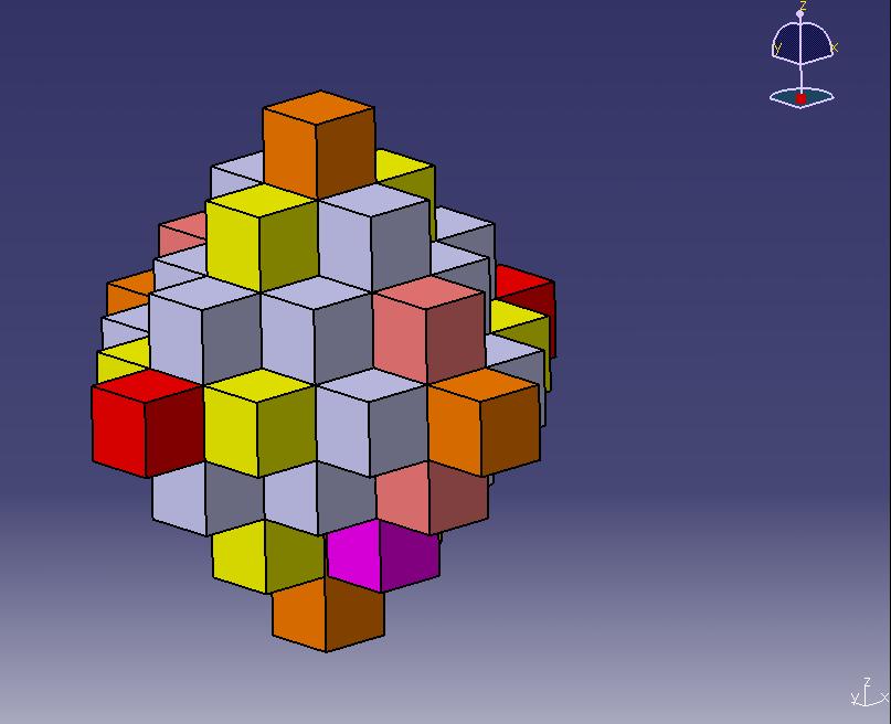

Vielen Dank für all die hilfreichen Antworten...ich hoffe die helfen mir dann doch weiter...ich werde den Kampf gg SWXSolidWorks nicht aufgeben
@kaehner
"In V5 sind die Kanten doch auch standardmäßig schwarz?"
Das ist nicht ganz richtig! (siehe Anhang)
Thread geschlossen
