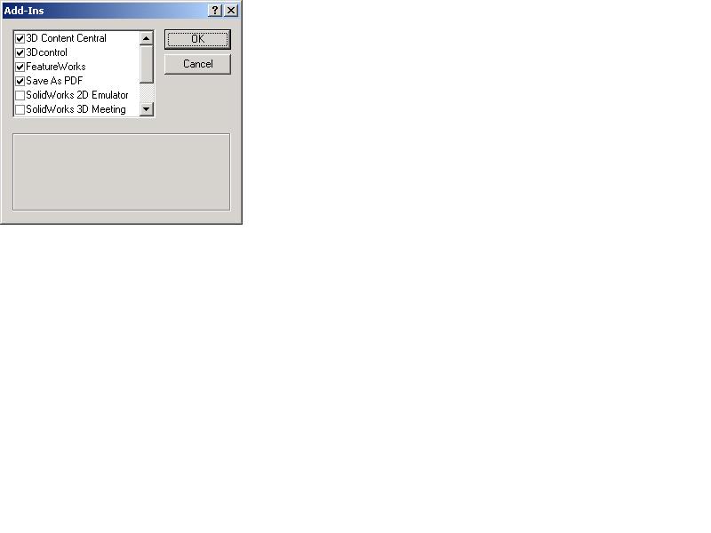

In einigen wenigen Fällen musst du bei den Add-Ins die Maussteuerung separat einschalten. Könnte möglicherweise auch schon funktionieren, ohne Neuinstallation.

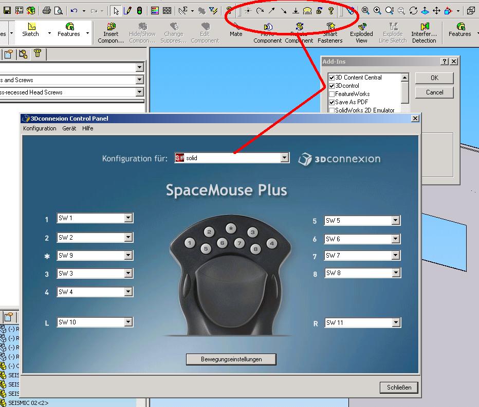

erstellt am: 05. Okt. 2004 15:20    Editieren oder löschen Sie diesen Beitrag!  <-- editieren / zitieren -->   Antwort mit Zitat in Fett Antwort mit kursivem Zitat    Unities abgeben: 1 Unity (wenig hilfreich, aber dennoch)2 Unities3 Unities4 Unities5 Unities6 Unities7 Unities8 Unities9 Unities10 Unities Nur für Creature_30 10 Unities + Antwort hilfreich
Hallo Creature
Sieht dann etwa so aus. (Beilage)
En Gruess
Olivia

Hallo Olivia,
Ja, genau so sieht es bei mir auch aus. Nur leider fehlt im "Buttom-Mapping-Panel" (bei der Belegung der Funktionstasten des CadMan) eben genau dieses 3D-Menü.
Mein Support hat übrigens das selbe Problem, auch bei Ihnen fehlt jetzt das Menü, sie konnten die ganze Sache nachvollziehen.
"Man" wird eben auf 3D-Connexion warten müssen, bis von dort eine Reaktion kommt. Aber das wird vermutlich noch einige Zeit dauern, wie immer...

erstellt am: 11. Okt. 2004 09:25    Editieren oder löschen Sie diesen Beitrag!  <-- editieren / zitieren -->   Antwort mit Zitat in Fett Antwort mit kursivem Zitat    Unities abgeben: 1 Unity (wenig hilfreich, aber dennoch)2 Unities3 Unities4 Unities5 Unities6 Unities7 Unities8 Unities9 Unities10 Unities Nur für Creature_30 10 Unities + Antwort hilfreich
Original erstellt von Creature_30:
Hallo Olivia,
Sollte dann in etwa wie meine Beilage aussehen. Wobei ich nicht denke das es von der Ausführung der Spacemouse abhängig ist. An dieser Station habe ich eine Plus, am Laptop zuhause eine Classic und im Office einen Cadman.
Alle drei funktionieren mit dem gleichen Treiber und zwar im gemischten Betrieb von Solidworks 2004 und Inventor 5.3 bis 8.
Möglicherweise erst mal nicht zuviel einstellen. Ich arbeite eigentlich immer mit den Grundeinstellungen und muss nur für SW die Sensitivität etwas nach oben stellen, weil SW sonst zu langsam ist.
