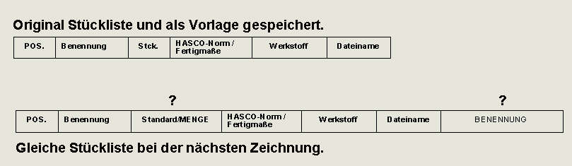

Habe folgendes Problem.
Habe mir eine eigende Stückliste als Vorlage abgespeichert, so weit alles OK.
Wenn ich nun aber diese Vorlage in eine neue Zeichnung einlade, dann wird aus "Stck." immer "Standard/Menge" und zusätzlich habe ich immer am Ende der Liste zusätzlich noch eine neue Spalte "Benennung".
Was mache ich falsch?

Hallo Stefan,
schick mir doch mal deine Vorlage zu
Dirk

Hallo Stefan,
kann es sein, dass ihr für die 2004 ein älteres Servicepack als die 3.0 benutzt? Es gab einen Fehler, der aber im SP3.0 gefixt sein sollte:
200174 Deleted columns in BOM (ITEM NO and Part Number) reappear when re-using template.
201428 In BOM, when Part Number column has been deleted and BOM saved to template, column reappears when template is used.
Und ferner im SP4.0:
202159 BOM QTY heading not updating correctly when using template.
Falls ihr doch schon mit dem aktuellsten SP arbeitet ist das in jedem Fall dann einen Call bei Vertriebspartner wert, damit das auch noch gefixt wird.
