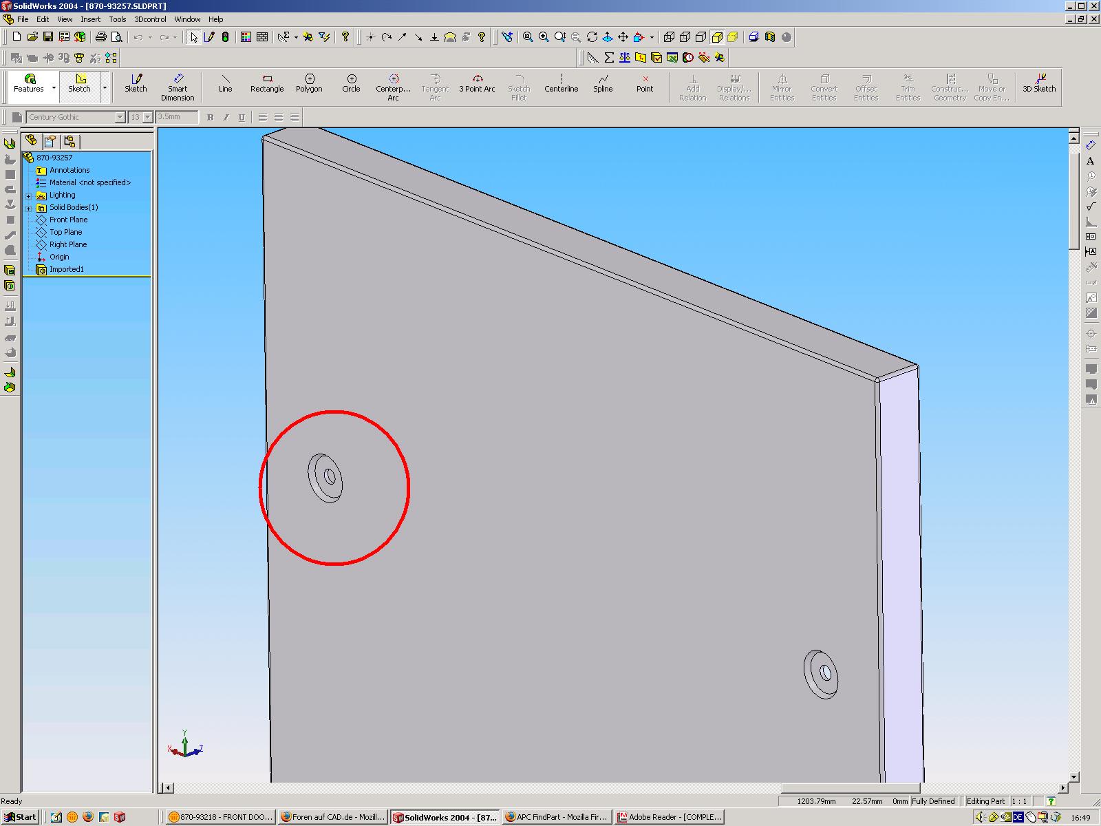

Hallo zäme
Mangels Kenntnis habe ich das Problem Eindruck genannt.
Ich suche eine Möglichkeit die in der beiliegenden Bild dargestellte Funktion zu erstellen.
Dabei wird in einem flachen Blech diese Mulden eingedrückt um nachher die Bleche an der Maschine zu befestigen.
Die vorliegende zeichnung wurde aus Inventor importiert. Ich möchte jedoch das ganze Blech neu in SW formen.
Wie kann ich so etwas mit SW herstellen?
En Gruess
Olivia

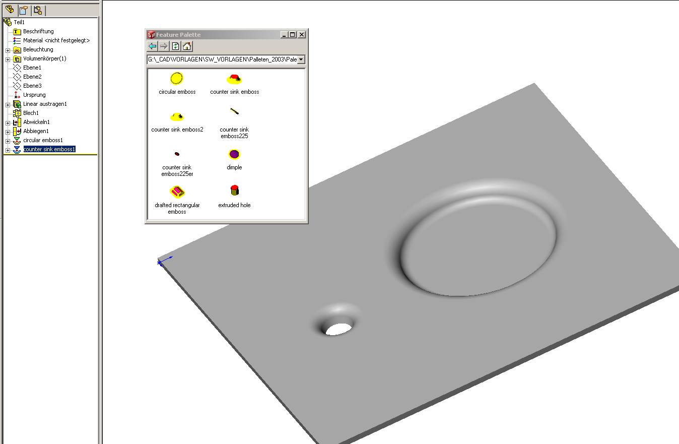

Hallo Olivia,
in der Feature Palette unter Formingtools>> embosses ist so etwas ähnliches muss nur masslich angepasst werden.
Gruß Steffen

Hallo Olivia
Das Gesuchte heißt bei SW "Formwerkzeuge". Das ist auch der Suchbegriff in der Onlinehilfe (bei Index).
SW hat bei der Installation schon einige Formwerkzeuge fürs Blech mitgeliefert. Im Verzeichnis .../SolidWorks/data/palette forming tools findest Du verschiedene Möglichkeiten, wie so etwas aussehen kann.
Das Teil (bzw. Formwerkzeug) "counter sink emboss" in der Featurepalette sieht Deinem Bild ähnlichsten.
Frohes Schaffen mit dem (guten) Eindruck..;-)
