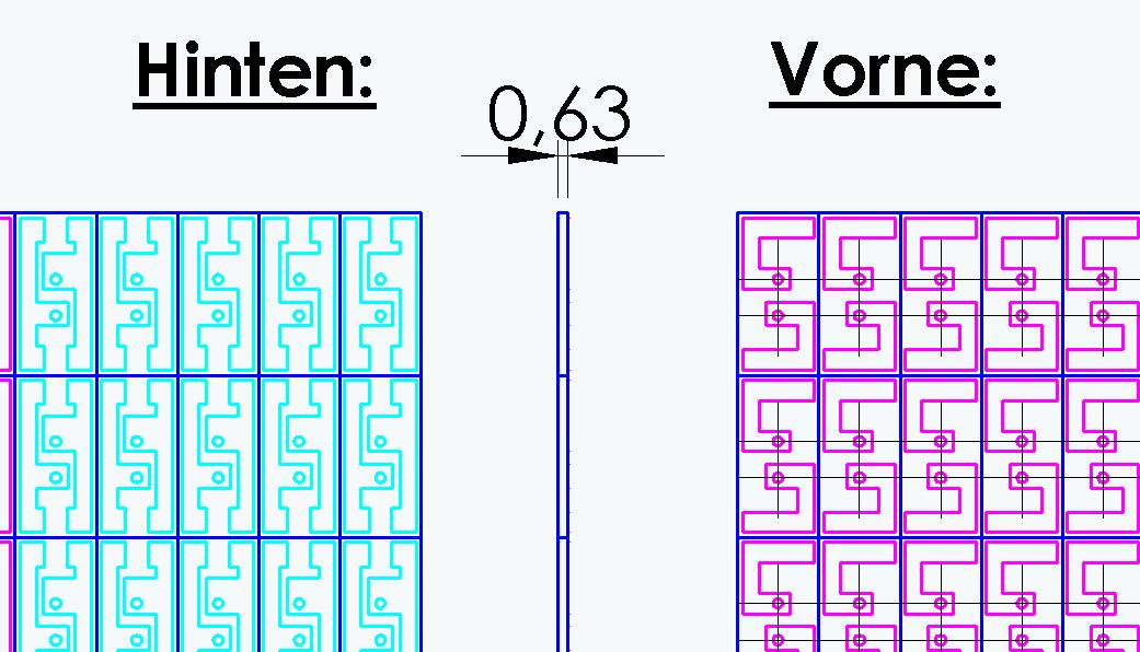

Wir verwenden Keramikplättchen, die auf beiden Seiten mit Kupferkonturen beschichtet sind. Um diese Plättchen kostengünstig fertigen zu lassen, konstruiere ich sogenannte Nutzen, die z.T. mehrere hundert dieser Plättchen enthalten. Die Nutzen werden in einem Stück belichtet und geätzt, gebohrt und per Laser geritzt, so dass man sie hinterher in Einzelteile brechen kann.
Der Keramiklieferant braucht nun von uns dxf-Dateien, in denen die Grundkörper und Ritzlinien auf einem Layer sind, das Layout der Nutzenvorderseite auf einem zweiten Layer und das Layout der Rückseite auf einem dritten. Außerdem muss jede Bohrung mit einem Mittelkreuz versehen sein.
Da SWXSolidWorks keine Features auf Layer legen kann, gehe ich wie folgt vor:
Ich erstelle die einzelnen Plättchen als Baugruppe. Diese füge ich in eine neue BG ein (den Nutzen) und vervielfältige sie durch ein Muster.
In der Zeichnung muss ich nun jede Kupferbahn auf der Vorderseite (768 Stück) von Hand anwählen und auf den Layer "vorne" verschieben.
Dann die Basiskeramiken (384 St.) dito. Schließlich muss ich auf Vorder- und Rückseite jede einzelne Bohrung von Hand mit einem Mittelkreuz versehen (1536 Bohrungen).
Das ist natürlich lästig, mühsam und langwierig, da der Rechner hierbei auch sehr langsam wird. Daher folgende Fragen:
Kennt jemand einen Trick, wie ich die Kupferbahnen leichter anwählen kann? Je 384 St. haben den gleichen Dateinamen, aber die erweiterte Auswahl gibt es in Zeichnungen ja nicht. Durch das Ziehen von Fenstern werden die Teile leider auch nicht angewählt.
Hat jemand eine Idee, wie ich Mittelkreuze auf all die Kreise kriege? Das bekannte Makro funktioniert nicht, da die Bohrungen auf verschiedenen Flächen liegen.
Da ich z.Zt. sechs von diesen Nutzen erstellen muss, wäre ich für Tipps und Ideen sehr dankbar.

Hier noch mal ein Bild dazu.

nutzen.zip
Also...
ich hab mal ein bischen rumprobiert...
Sehe ich das richtig: Du hast einen Hauptkörper (Klotz), sowie oben und unten die Kupferbeschichtung als kleine Austragung sowie eine oder mehrere Bohrungen?
Dann schau dir mal mein Beispiel an:
1. Part wie beschrieben erstellen.
2. Konfiguration für Zeichnung erstellen
3. In  dieser Konfiguration die obenliegende Kupferaustragung unterdrücken, die Skizze dafür aber einblenden.
4. Baugruppe erstellen mit den Klötzchen in dieser Konfiguration
5. Zeichnung von dieser BG erstellen, in der View die unsichtbaren Linien einschalten. Im Menü "Ansicht" müssen die "Skizzen" eingeschaltet sein. Jetzt sollten in deiner Ansicht die Klötzchenkonturen, die Konturen der untenliegenden Kupferbeschichtung als unsichtbare sowie die Konturen der obenliegenden als Skizzenlinien sichtbar sein.
6. Die Mittelkreuze einfügen. Du kannst das für deine Zeichnungsvorlage unter Extras-Optionen-Dokumenteneigenschaften so einstellen, dass die bei der Erstellung automatisch eingeblendet werden.
Soweit, so gut. die Zeichnung ist fertig. Jetzt brauchst du noch eine Abbildungsdatei für deine DXF-Erstellung, ich habe dir für dieses Beispiel mal die Datei dxf.map mit angefügt. Die kannst du ja nach deinen Vorstellungen noch bearbeiten. Du musst beim DXF-Export in den Optionen diese Datei angeben, dann klappts.
In diesem Beispiel werden die sichtbaren Geometrielinien auf Layer 100, die Skizzenlinien auf Layer 110, die Unsichtbaren auf Layer 120 und die Mittelkreuze auf 130 gelegt.
Probiers mal aus
{EDIT]Ups- hab ganz übersehen, dass du ja mit 2001 arbeitest, da kannst du meine Beispiele natürlich nicht öffnen, aber vielleicht reicht ja die Beschreibung. Und das mit den autmatischen Mittelkreuzen funktioniert dann so auch nicht.

Danke für die Ideen, auf diese Varianten bin ich schon mal nicht gekommen.
An Stefan: Deine Idee funktioniert prinzipiell, die Assoziativität der SWXSolidWorks-Zeichnung geht natürlich verloren. Bei einer Layout-Änderung des Ursprungsteils würde die Arbeit von vorne losgehen.
Allerdings geht mein Rechner bei dieser Vorgehensweise auch sehr in die Knie: Für das zweite Skizzenmuster (384 mal vervielfachen) brauchte der Rechner über eine Viertelstunde. Hier spiel SWXSolidWorks seine 2D-Schwächen voll aus.
An Klaus: Ich hab's ausprobiert, beinahe wäre das die ideale Lösung. Nur die Mittelkreuze muss ich noch von Hand setzen, und das ist immer noch eine Schweinearbeit.
