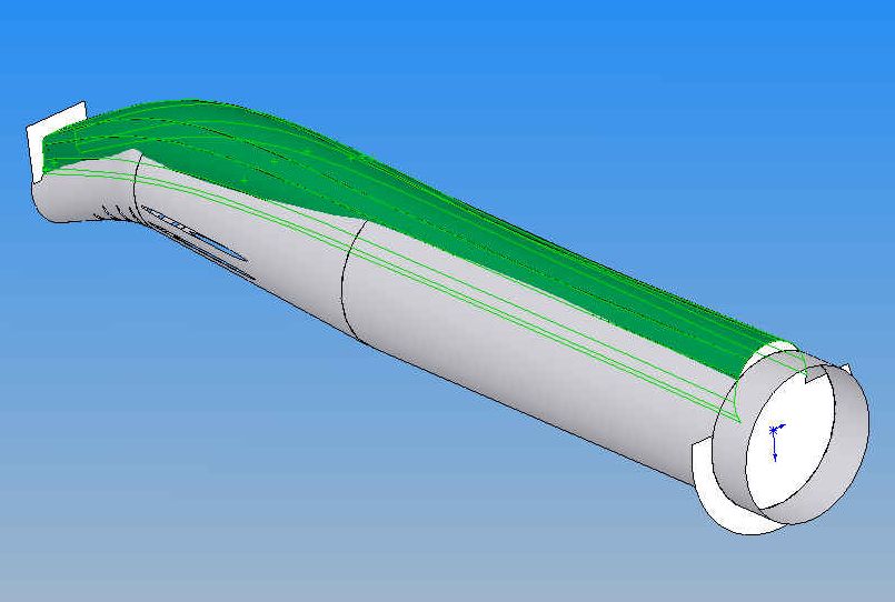

Hallo Miteinander
Die einen gehen eine Version rauf, ich eine runter (momentan).
Ich hab hier ein Teil (Clip) der an ein anderes Teil (Handstueck) angepasst werden soll. Schon seit geraumer Zeit versuche ich nun das eine Teil (Oberflaeche) mit dem anderen (auch Teilflaeche) zu trimmen. Bisher noch ohne Erfolg, trotz reichlich Kaffee und dummer Sprueche von rundherum. Am Schluss muss ich einfach ein Solid haben.
Kann mir bitte jemand helfen? Was stehen bleiben soll, sieht man auf dem Bild.
Ich bin fuer jeden Tip dankbar, im Voraus sogar.

Wenn Du alle Oberflächen, mit denen Du die obere trimmen willst, zu einer zusammenfaßt (alle bis auf verlängern4 und Trimmen2), dann kannst Du im nächsten Schritt die zusammengefügte und Trimmen2 GEGENSEITIG Trimmen. Übrig bleiben dann die Äußeren Hüllen. Ist es das, was Du wolltest?

Es ist nicht ganz was ich wollte. Am schluss brauche ich nur das im Bild Gruen markierte Teil (Clip), jedoch mit einer Innenflaeche zum, zylindrischen Teil (Handstueck). Daraus kann ich dann ein herrliches Solid machen. Bisher habe ich es geschafft, nur die gruene Flaeche selbst zu erhalten, jedoch nie ohne abgrenzende Innenflaeche zum Zylinder. Am Schluss schmiegt sich der Clip an das bestehende Handstueck an.
Das muss doch irgendwie gehen!!

Moin Osiris,
habe das Teil mal mit SW 2004 bearbeitet (kein 2003 mehr auf dem Rechner). Ich habe Dir das Ergebnis als Original und Parasolid angehängt.

Hallo Jan
Genau so, das ist eine Bombe!! Liegts jetzt an 2003 oder an mir? Ich befuerchte wohl eher an mir

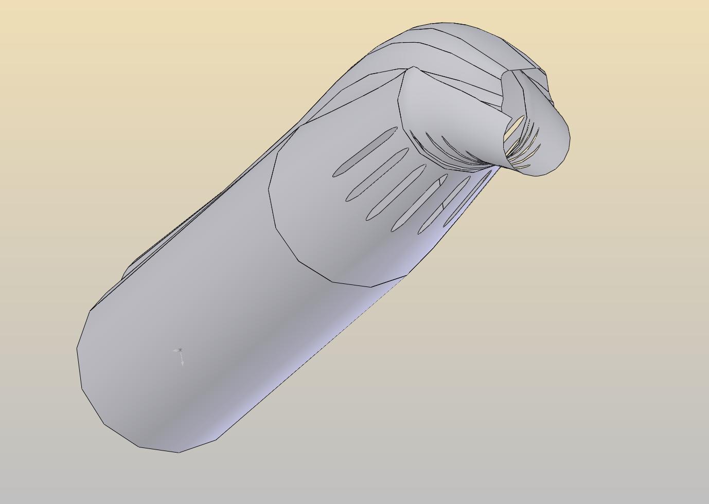

Was auffällig ist, dass die Ausformung1 in Jans 2004er Version viel glatter ist. 2003 stellt Kanten in der Oberfläche dar!
Ansonsten 10Pfür Jan.
Das liegt an den Optionen bei der Ausformung! Ich habe dort nur "tangentialität beibehalten" gesetzt. Gibt es schon ewig.
SW probiert dann über den gesamten Verlauf die Flächen zueinander tangential zu halten.

Tja, hab ich wohl nicht richtig hingeguckt.
Mir war aber auch noch in Erinnerung, dass zwischen 03 und 04 an den Austragungen und Ausformungen (mathematisch) was getunt wurde, um das Ganze glatter zu machen.
