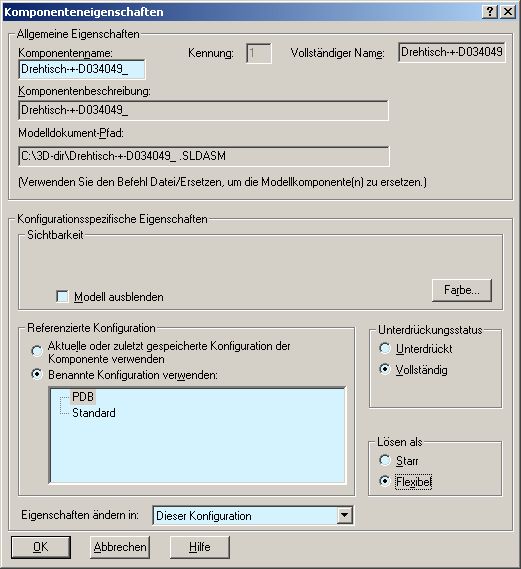

Hi Christian,
dazu einfach in der Oberbaugruppe die Unterbaugruppe auf flexibel einstellen (-> Screenshot).
Josef

Hallo Christian,
das ist in SWXSolidWorks möglich, einfach in deiner Baugruppe wo dein Scharnier eingefügt ist, rechte Maustaste auf dein Scharnier >> Eigenschaften und lösen als Flexibel anklicken.
Dann das Scharnier in deiner Baugruppe verknüpfen.
PS die Winkelverknüpfung in deinem Scharnie mu? dann  unterdrückt sein.
Gruß Steffen

Hallo Christian
Einfach in den Eigenschaften der Unterbaugruppe von Starr auf Flexibel wechseln.
