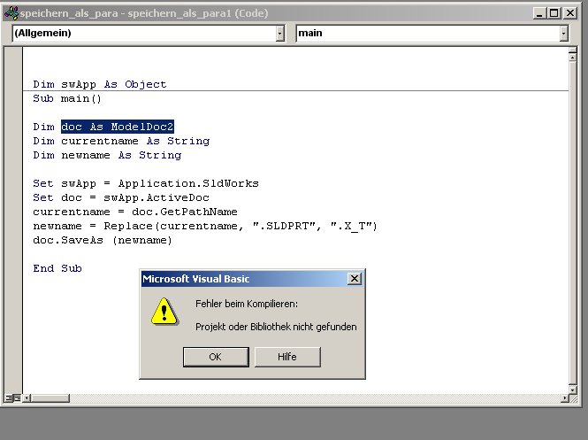

angehängtes Makro bringt mir den ebenfalls angehängten Fehler. Da ich von Makroprogrammierung keine Ahnung habe, kann mir vielleicht hier jemand weiter helfen.
Martin

Hallo Martin,
die Zeile müßte wie folgt lauten.
Code:
Dim doc As SldWorks.ModelDoc2
Gruß Jörn

Hallo Jörn,
habs ersetzt. Leider kommt der Gleiche Fehler
Hallo Gismo,
das habe ich auch schon probiert leider bringt auch das mir einen Fehler.
Komisch, unter SW2003 hat alles noch gut funktioniert.  ??
Martin

erstellt am: 13. Sep. 2004 14:33    Editieren oder löschen Sie diesen Beitrag!  <-- editieren / zitieren -->   Antwort mit Zitat in Fett Antwort mit kursivem Zitat    Unities abgeben: 1 Unity (wenig hilfreich, aber dennoch)2 Unities3 Unities4 Unities5 Unities6 Unities7 Unities8 Unities9 Unities10 Unities Nur für cadsw 10 Unities + Antwort hilfreich
Veto!
Das muss heißen:
Dim doc As Object
Ciao
Klaus Massler

Original erstellt von KMassler:
Veto!
Das muss heißen:
Dim doc As Object
Ciao
Hallo Klaus,
bingo. Jetzt gehts. 10U4Y
Gruß und Danke
Martin

Ich hab's eben noch mal probiert und bei mir funktioniert es einwandfrei.
Nach dem Start des Makros erscheint die Frage ob nur der ausgewählte oder alle Körper ausgegeben werden sollen.
Die Parasolid-Datei wird anschließend erstellt.

@Martin
Schau mal im VBA-Editor unter Extras/Verweise ob ein Häckchen bei "SldWorks 2004 Type Library" gesetzt ist.
Wenn nicht kann es mit SldWorks.ModelDoc2 nicht funktionieren.

Ups- jetzt gehts mit dim doc as SldWorks.ModelDoc2 bei mir auch (vorhin kam bei mir dieselbe Fehlermeldung wie bei Martin).
Diese Deklarationsart ist mir neu, sie hat allerdings den kleinen Nachteil, dass damit nur Methoden anwendbar sind, die für ModelDoc2 definiert sind.
Wenn ich das Doc (bzw. üblicherweise Part) einfach als Object definiere, kann ich alle Methoden für ModelDocs verwenden, egal ob die für ModelDoc oder ModelDoc2 oder irgendwann weitere Versionen gelten.
Zumindest, solange die API abwärtskompatibel bleibt.

Original erstellt von JR:
@Martin
Gruß Jörn
Hallo Jörn,
das habe ich jetzt probiert. Vorher war da ein Haken bei "SldWorks 2003 Type Library" obwohl ich 2004 habe.
Resultat ist, das jetzt gar nichts mehr geht.  Jetzt kommen Fehler wie "Fehler beim laden einer DLL" oder "die Soldworksdatei  .... .swp ist im falschen Format und kann nicht in ein VBA Makrodatei umgewandelt werden"
Und nun?
Martin

Hallo Martin,
das hört sich ja nicht so gut an.
Hast Du SWX2003 und 2004 parallel installiert und kommt sich da vielleicht was ins Gehege ??
Funktioniert es denn, wenn Du die Häckchen wieder wie vorher setzt ?
Ich bin da, ehrlich gesagt, auch ein wenig ratlos.
Gruß Jörn

Guten Morgen Jörn,
nein; 2003 ist definitiv runter. Deshalb habe mich schon gewundert, dass 2003 in der von Dir genannten Verweis Liste auf meinem Rechner überhaupt noch auf taucht.
Das Problem ist, es nutzt auch nix mehr die alten Einstellungen wieder her zu stellen.
Dummerweise ist auch das letzte Image der Festplatte zu alt um es noch mal zu verwenden.
Tja, vielleicht hilft ein entsprechender Eintrag in der Registry? Aber  welcher?
