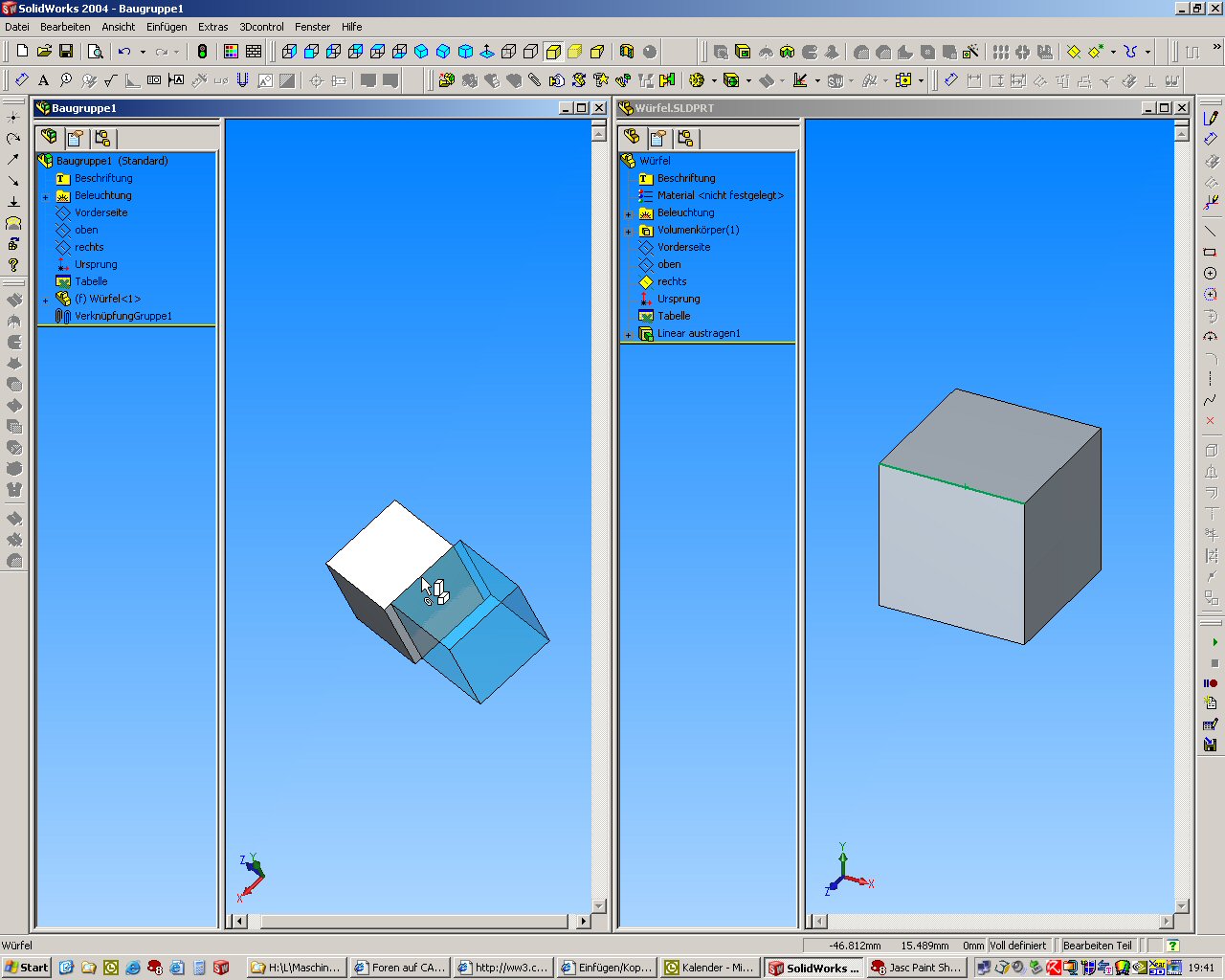

Guten Morgen liebe Leute,
da ich langsam ein Gefühl für SW bekomme und mich immer mehr mit den Kleinigkeiten (welche mich nerven) befassen kann, hab ich mal wieder den Drang euch Profis etwas zu fragen:
Wenn ich über Strg-Taste und anklicken in einer Baugruppe ein Teil kopiere um es erneut einzufügen, dann landet dieses Teil immer dämlich weit weg, von dem Ort an dem ich es eigentlich gerne gesehen hätte. Sprich wenn ich die BG nach dem Einfügen drehe, "fliegt" es erstmal davon.
Wie geht ihr beim Einfügen von ET in BG vor, damit das Teil auch wirklich in etwa dort zu liegen kommt, wo ihr es gerne hättet.
Gibts dafür irgendwo eine Einstellung in SW?
Und vielen Dank im voraus für die Tipps,
Jörg

in dem Fall versuche ich entweder
a) das Teil zu verknüpfen OHNE zu rotieren (gerade bei grossen Gruppen)
b) mit Shift und Pfeilen drehe ich ich XY YZ und ZX einmal kurz durch und schiebe das Teil dahin, wo's etwa hin soll. Dann verknüpfen und gut. Wenn Du zuerst z.B. Draufsicht wählst, ersparst Du Dir sogar noch einen Dreher.
c) Du öffnest das Teil und die Baugruppe nebeneinander, dann kannst Du durch ziehen des Teils an einer (Kreis-)Kante auf einen Durchmesser in der BG direkt verknüpfen (hier konzentrisch)
Hoffe das hilft Dir weiter.
Gruß, der Teddibaer

Hallo Jörg
eine Möglichkeit ist sicher über die Standartansichten die BG "gerade hinzustellen" z.B. Vorderseite, dann liegen die rübergezogenen Teile schon recht gut. Auch wenn man über "Komponenten einfügen" geht werden sie recht gut plaziert, allerdings müssen die Teile, wenn die Grundausrichtung nicht stimmt immer wieder zuerst in die richtige Position gedreht werden. (Beim Rüberziehen stimmt ja die Lage immer mit dem Ursprungsteil überein)
Aber das sind halt die Probleme im 3-dimensionlen Raum.
Markus

Hallo Creature_30
Ich nerv mich mit dem gleichen Problem. Bei IV legt er es wenigstens dorthin wo die Maus steht.
Aber ich löse das jeweils so:
1) das Teil das ich kopiert haben will als Part/Assembly öffnen
2) wieder zurück in mein Assembly (darauf achten dass das neueste Teil das letzte aktive Fenster war (also nicht noch in anderen Fenstern rumzappen))
3) nun über die normale Funktion das Teil einsetzen. Damit hast du das Teil wieder an der Maus und kannst es dort absetzen wo du es haben willst.
Ja, ja es gibt da noch einiges an Verbesserungspotential in SW
En Gruess
Olivia

Einfach das zu kopierende Teil anfassen (egal ob im Feature Manager oder im Grafikbereich)und mit gedrückter Strg-Taste an die gewünschte Stelle ziehen.
Nennt man auch Drag'n'Drop  .
Und geht auch in SWXSolidWorks

Hallo Jörg,
mach 2 Fenster auf, 1x das einzufügende ET und 1x die BG, in die es eingefügt wird.
Dann pack das ET im Grafikbereich an einer Kante, Ecke, Fläche (bei Rotationsteilen oder Bohrungen/Zapfen etc. am Zylinder oder Kante) und ziehe es in die BG an die Stelle, wo du es positionieren willst. SWXSolidWorks sucht automatisch nach einem entsprechenden Verknüpfungstyp, wenn du über eine Kante/Ecke/Fläche/Zylinder (auch Kegel) fährst. Mit der Tabulatortaste kannst du bei gedrückter RMT auch noch die Lage des ETs wählen.
Walter

Original erstellt von wago:
...Mit der Tabulatortaste kannst du bei gedrückter RMT auch noch die Lage des ETs wählen...
Danke, wieder was gelernt.
Analog geht das auch mit dem Kopieren innerhalb der BG (s.o.). Wenn du das zu kopierende Teil an einer Kante/Ecke/Fläche packst und auf eine andere Kante/Ecke/Fläche in der BG ziehst, dann zeigt SWXSolidWorks die Verknüpfungsart am Mauscursor an. Bei gedrücktem LMB und gedrückter Strg-Taste kannst du mit der Tab-Taste ebenfalls die Ausrichtung ändern (Achtung: Fingerknotengefahr). Nach dem Loslassen der Maus-bzw. Strg-Taste kommt der Mini-Verknüpfungsmanager hoch, hier kannst du die Verknüpfung fertigstellen oder abbrechen.
