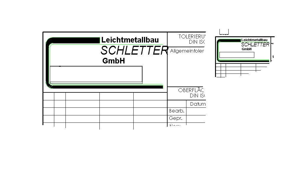

wir haben hier ein Problem mit der selben Datei auf verschiedenen Rechnern. Wir haben einen Blocksatz welcher sich auf unterschiedlichen Rechnern unterschiedlich ausrichtet.
Wie im Anhang zu sehen befindet sich der Name "Schletter" einmal innerhalb des Rahmens, so wie gewünscht und das andere Mal zu weit rechts, so daß das r von "Schletter" schon über den Rahmen hinaus geht.
Wir haben schon die :
-fonts-Dateien der Schriftarten untereinander ausgetauscht
-die Solid-Einstellungen der Rechner verglichen
Arbeiten mit Solid 2003 SP 5.1
woran kann es noch liegen?
In jeder Zeichnung das Schriftfeld ändern kann nicht die Lösung sein.

ist so schwer zu sagen, da die beiden Ausschnitte in deinem Bild in unterschiedlicher Auflösung gemacht wurden.
Du schreibst Blocksatz ... wie macht ihr das mit der 2003, das geht doch erst ab 2005
Kannst du nicht mal einfacheinen leeren Zeichnung mit dem Schriftkopf hier einstellen, dann kann man sich das mal am "lebenden" Objekt anschauen und zumindest schon mal einen breiteren Querschnitt ziehen, wie es bei ganz fremden ausschaut

besteht das Problem auch beim Ausdruck auf dem Papier oder nur auf dem Bildschirm ?
Im 2. Fall liegts vielleicht an unterschiedlichen Einstellungen für die Auflösung des Bildschirm ?

das Problem besteht sowohl beim Ausdruck als auch am Bildschirm
