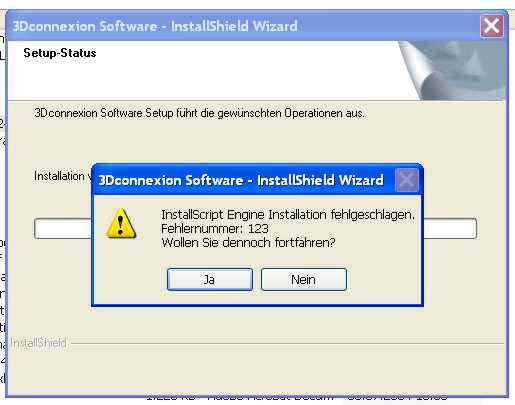

ich habe den Treiber "3DxSoftware_v1-2-1_win32.exe" runtergeladen.
Leider klappt die Installation nicht.
Ich bekomme folgende Meldung:
InstallScript Engine Installation fehlgeschlagen.
Fehlernummer: 123
Kennt jemand das Problem oder weiß jemand abhilfe?
Betriebssystem: Windows XP (ohne SP2)

Hallo Heinz,
hört sich nach einem Problem von der Kombination MicroSoft Windows Installer und InstallShield Scripting Engine an.Schau mal vielleicht auf die Supportseite von InstallShield , meistens wird empfohlen die Scriptinmg Engine noch mal zu installieren ( die ISScript9.msi ) und/(oder den Windows Installer zu aktualisieren bzw. reparieren.
Hab es selbst mit dem Treiber noch nicht ausprobiert, vielleicht ist auch ganz einfach das Treiberpaket defekt

Hallo nochmals
hat wer vielleicht ein Treiberpaket für die Spacemaus Classic,
das sowohl für Solidworks (2004) als auch für Mechanical Desktop (6)funktioniert?
Für mein derzeitiges (altes) Paket hab ich eben leider nur das Plugin
für MDTMechanical Desktop.
Die Angaben auf der "InstallShield" Seite helfen mir auch nicht
wirklich weiter.
>-123 Unable to find a file group.
>Specified file group could not be found. Check the value of >svFileGroup from ComponentError to see which file group is missing.
und auf der "3dconnexion" Seite kann ich kein älteres Treiberpaket finden.

Hallo Nahe
Du solltest es eigentlich mit dem letzten Stand des Treibers schaffen. Wenn du den kleingedruckten Text auch noch liest, während dem runterladen wirst du lesen, das es keine zusätzlichen Treiber für MDTMechanical Desktop und der Spacemouse braucht.
Ich betreibe hier mit dem Treiber 1.1.1 einen IV8, ein SW2004 und alle AutoCADS bis runter nach 2000 ohne zusätzliche Treiber.
