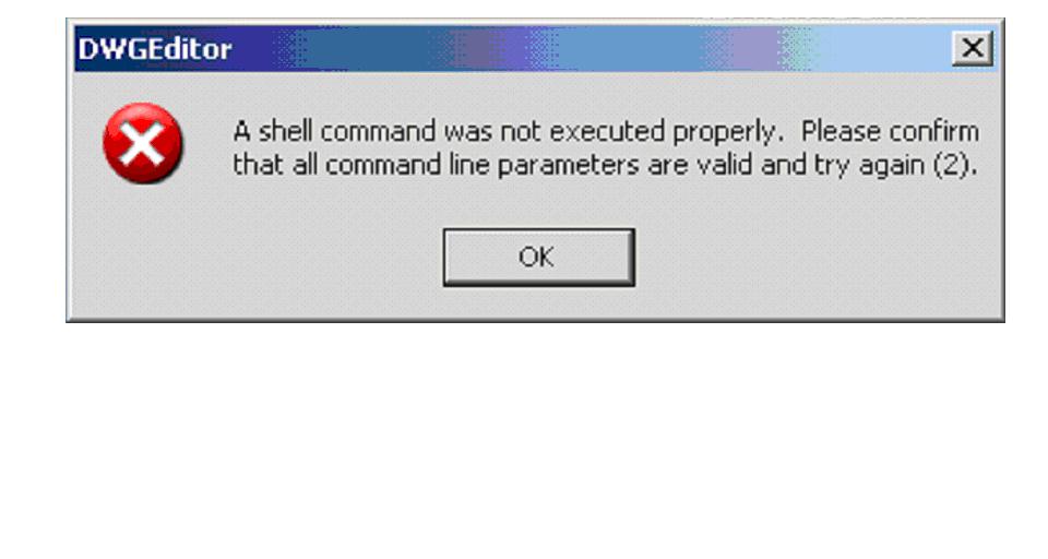

2 Kollegen von mir haben das problem das ihnen der DWG-Editor dauernd abstürzt wenn sie eine DWG ode DXF öffnen und parallel im Hintergrund SW2005 offen ist...
Habt ihr das schon mal gehört?
In verwendung ist SP0.0
Bei mir funktioniert der Editor ganz normal und kann auch alle DWG's öffnen -hängt ev. von der Installationsroutine ab.
hoffe ihr könnt mir nähere Infos geben?...

Markus Brunner
Entwicklung / Konstruktion
Beiträge: 1111
Registriert: 30.03.2001
erstellt am: 17. Sep. 2004 10:14    Editieren oder löschen Sie diesen Beitrag!  <-- editieren / zitieren -->   Antwort mit Zitat in Fett Antwort mit kursivem Zitat    Unities abgeben: 1 Unity (wenig hilfreich, aber dennoch)2 Unities3 Unities4 Unities5 Unities6 Unities7 Unities8 Unities9 Unities10 Unities Nur für WB8 10 Unities + Antwort hilfreich
Hallo WB8,
die Fehlermeldung kommt, wenn ich den Editor direkt über ein DWG-Dokument mit Doppelklick starten will. Wenn ich ihn über Start/Programme aufrufe, wird er problemlos gestartet. Aber will ich nun ein File öffnen, geschieht einfach nichts. Ich kann auch kein neues File erstellen. Na ja, brauchen tue ich ihn im Moment sowieso nicht, und die Installation stammt noch vom Download. Werd mal abwarten, bis ich SW2005 auf CD erhalte. Ist die überhaupt schon ausgeliefert worden?
Markus

Ich habe es herausgefunden, wo der Fehler lag!
er liegt... *keine Ahnung*
Habe meine Festplatte neu formatiert und alles neu raufgespielt
auch das SW 2005!
Dann geht´s!
Meine Vermutung!
eine fehlerhafte *.DLL Datei!
den ganzen Langen Tag nur formatiert und alles wieder hergestellt!
Sollte aber nur der letzte Ausweg sein - wenn man formatieren muss!

bei mir habe ich folgendes heruasgefunden!
Habe meine tastatureinstellung im SW auf Deutsch / Deutschland eingestellt und siehe da!
der DWG.Editor hat gefunkt
Vielleicht hilft diese Info wem!
