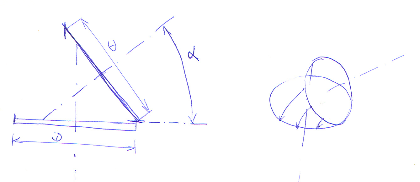

Guten Morgen zusammen,
und gleich zum Einstieg mal etwas kniffliges (zumindest für mich heute morgen).
Das Bild im Anhang zeigt 2 Zahnräder (oder schlupffreie Rollen). Der Wirkdurchmesser ist bei beiden gleich (Übersetzung 1:1). Das horizontale Zahnrad kann nicht rotieren. Demnach muss das schräggestellte Zahnrad um die Achse des horizontalen taumeln.
Beide Teile, z.Zt. nur mit Masterskizzen, sind in eine Baugruppe eingefügt. Das horizontale Teil ist fixiert. Gibt es statt der Verknüpfung Zahnrad irgendetwas wie z.B. Skizze A auf Skizze B (jeweils der Wirkdurchmesser) ABROLLEN?? Das ganze wird für ne Kinematik benötigt (an dem sich drehenden Zahnrad kommt noch was dran), deshlab ist mir dran gelegen, dass man die Kinematik durch Ziehen eines Teil (Drehen des schrägen Zahnrades) bewegen kann.
Die Idee mit Hilfsteil (Teil 3) bringt mich etwas weiter. Es definiert die Winkelstellungen und Exzentrizitäten. Was jetzt noch fehlt ist die Synchronisation (Übersetzungsverhältnis, Zahnradverknüpfung)
Hat jemand ne Idee?

schau dir mal folgende Teile an.
Dirk

taumel.zip
Oder so, für gleich große Zahnräder.

Danke für die Mühe.
Der Teufel liegt im Detail. Die Achse des schräggestellten Zahnrades ist exzentrisch und wandert beim Taumeln auf einem Kreis.

Zahnrad2.zip
meinst du das in etwa so ??
Oder soll sich der Winkel ständig ändern?

ODER GENAU SO!! De Nedderlande - 10 Points :-)

taumel2.zip
Original erstellt von Dirk Wollborn:
Stefan du bist wohl Minimalist
Ich mach nicht so gerne viele Teile, die wollen alle verwaltet werden.
@Teddibaer: Falls die Achsen sich nicht schneiden sollen, noch eine Variante.

Ich weiß zwar nicht wo jetzt der Unterschied zwischen den beiden Lösungen ist (außer bei Stefan sind beide Räder gleich groß)?
Jedenfalls taumelt meine Achse auch nur nicht so stark.
