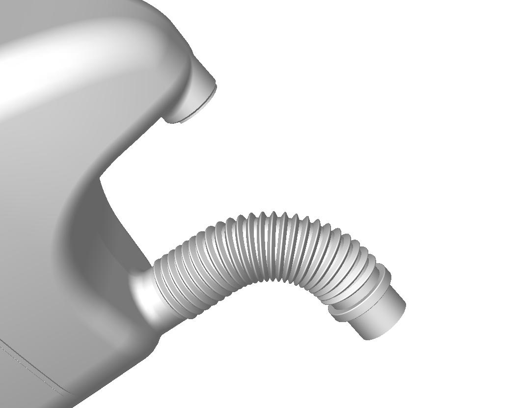

Worum es geht: Zur plastischen Darstellung von Gewinden gehe ich folgenden Weg. Rotierender Schnitt, als lineares Muster ausgetragen. Das Ergebnis ist klar, ein Gewinde ohne Steigung (siehe Datei). Das reicht im Allgemeinen.
Wie kann ich aber am schnellesten und einfachsten ein "richtiges" Gewinde erzeugen, also mit Steigung?  3D Skizze? Spirale? Es sind über 20 Gewinde die ich im Moment darstellen will - sollte also keine allzu große "Bastelei" sein :-).

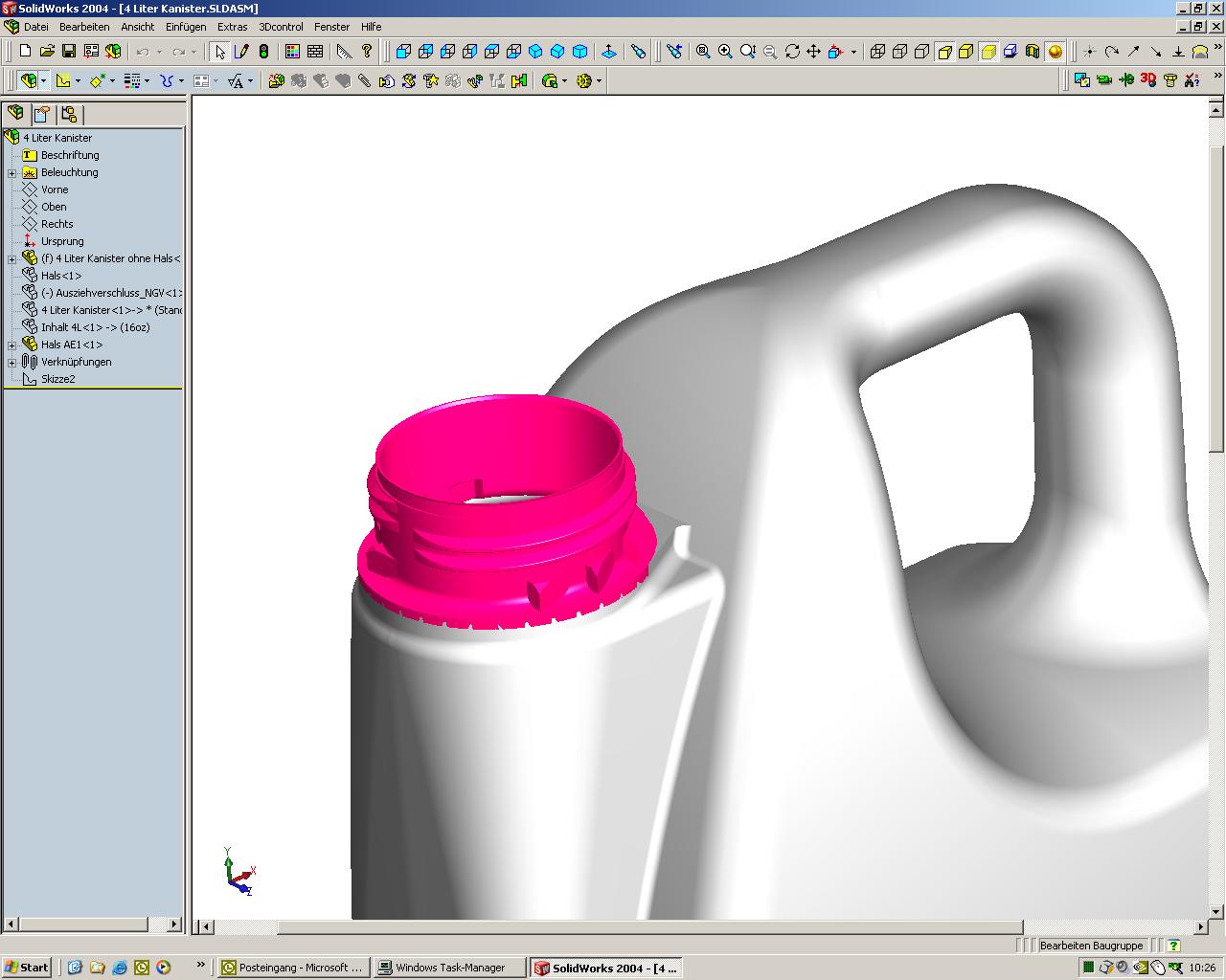

Sodele.
Übrigens nur Bild, da 2004 nicht als 2003 speichern kann.
UND (LEIDER): Ausgetragener Schnitt gibt`s bei 2003 glaube ich gar nicht.
Deshalb: Einfach Austragen, Häkchen dabei auf "Ergebnis nicht verschmelzen" und dann anschließend mit KOMBINIEREN, den neuen Körper vom anderen BOOLSCHIG abziehen (MULTIBODY nennt man das)
Fehlende Symbole (Kombinieren) lassen sich ja über Ansicht-Anpassen in die Symbolleiste/Werkzeugleiste aufnehmen.

"Helix - Schnitt austragen" funktioniert einwandfrei. Scheint mir aber auch zu den "Performance-Killern" zu gehören?! Ich habe die Austragung als linerares Muster wiederholt - dann ist aber Schluß mit lustig...
...oder ist das lineare Muster der falsche Weg?

Was echte Gewinde betrifft sind in SWXSolidWorks der Phantasie eigentlich kaum Grenzen gesetzt.
-Teil erstellen, das nur den Gewindeschnitt repräsentiert (Gewindebohrer/Gewindeschneider).
-Teil als Parsolid speichern.
-Parasolid importieren.
-Teil das Gewindeschnitte erhalten soll in BG einfügen.
-Importiertes Teil (Gewindeschnitt) in BG einfügen, positionieren und eventuell bemustern.
-Teil das den/die Gewindeschnitt(e) erhalten soll bearbeiten und über Formnest den/die Gewindeschnitt(e) erstellen.

Parasolid ist sogenanntes Austauschformat, d.h. es ist ein neutrales Datenformat, das von anderen Programmen, die dieses Datenformat beherrschen, bzw. eine geeignete Schnittstelle besitzen, lesbar. Was bei solchen Austauschformaten jedoch immer passiert ist, dass Informationen verloren gehen. Im Solidworks hat die Datei Features und Verknüpfungen und so weiter, beim export ins Parasolid Format verliert das Modell diese Informationen. Wenn man die Datei wieder ins SWXSolidWorks importiert, kann man Features nicht mehr wie gewohnt nacharbeiten, aber auch SWXSolidWorks verbraucht für diese Funktionalität keine Rechenleistung, das wiederum bedeutet, das Teil ist detailiert, verbraucht aber nicht die Rechenleistung wie das Ursprungsmodell.
Die Sache mit Formnest ist die, dass man den Gewindebolzen, der ja schon das Gewinde hat, als Formgebendes Modell benutzen kann. Man fügt eine Platte und den Gewindebolzen in eine Baugruppe, in der man dieses Formnest anwenden kann, um die Form des einen Körpers von der Form ( Volumen ) des anderen Körpers abzuziehen. D.h die sich durchdringenden Volumen werden gelöscht und die Form des Gewindebolzens hat sich in der Platte abgebildet.
