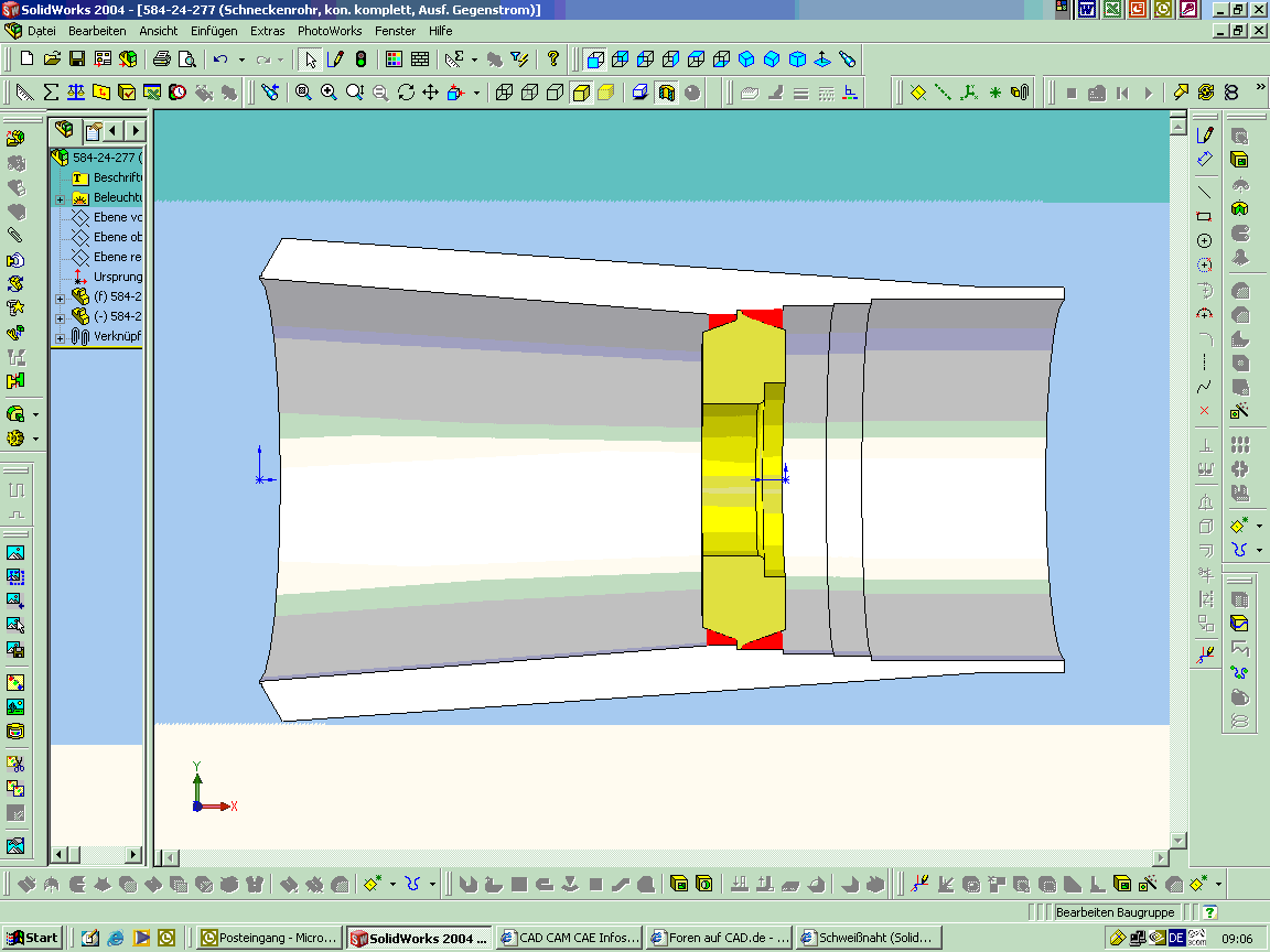

Ich habe hier zwei Bauteile, dei miteinander verschweißt werden müssen.
Es handelt sich um eine Zentrierung, die in einem Konus steckt. Diese soll mit einer Y-Nahtvon beiden Seiten geschweißt werden.
Ich habe die beiden Teile in eine Baugruppe geladen und positioniert.
Doch wie gehts weiter ?
Habt Ihr eine Idee ?

Hi ScampiJoe,
Menü >> Einfügen >> Baugruppenfeature >> Schweissnaht
dialogbox ausfüllen
fertig

Moin Moin,
Irgendwie stehe ich noch immer auf dem Schlauch, was das Verschweißen der Bauteile anbelangt.
Ich hab hier nochmal die Baugruppe und die Einzelteile.
Wenn jemand das verschweißen könnte, damit ich mal einen Anhaltspunkt bekomme, währe mir sehr geholfen.
Unsere Unterlagen beziehen sich nur auf Rahmenkonstruktion und die Hilfe bringt schweigt sich auch darüber aus, gerade was die benötigten Flächen belangt.
Viele Grüße aus Köln

Moin
zwischen deinen beiden teilen muß am Durchmesser ein kleiner Spalt sein

habe hier mal den bereich rot gekennzeichnet wo eine Y-Naht rein soll.
Ich hab keinen Plan mehr.
Evtl. könnt Ihr was damit Anfangen.
Gruß ScampiJoe

Hallo ScampiJoe,
eigentlich gibt es da kein großes Problem. Die Schweißumgebung in der Baugruppe enthält nämlich nur einige kleine Hilfsprogramme um Teile im Baugruppenkontext zu erzeugen. Wenn diese in einem speziellen Fall nicht funktionieren, dann modelliert man diese Teile einfach mit den normalen SWXSolidWorks-Funktionen. In deinem Beispiel geht das wohl mit einfachen Rotationsteilen. Im allgemeinen Fall kommt man meistens mit einer Austragung des Schweißnahtquerschnitts entlang irgend welcher Werkstückkanten zum Ziel. Wie gesagt, wenn man im Baugruppenkontext modelliert erhält man die identische Funktionalität.
Meiner Meinung nach stammt diese Schweißumgebung nicht vom SWXSolidWorks-Kernteam sondern wurde vermutlich von weniger begabten Externen zugekauft. Sie ist nicht flexibel wie gewohnt, sondern deckt nur die üblichen Lehrbuchbeispiele ab. Bei uns gibt es schon immer die Maxime: Wenn der erste Versuch mit einer Schweißnaht nicht hin haut, dann wird sie mit Standardfunktionen modelliert.
Noch etwas: Bevor wir Schweißnähte modellieren, überlegen wir gut, ob der Mehraufwand gegenüber den einfachen Zeichnungssymbolen auch gerechtfertigt ist. Bei uns ist das praktisch nur der Fall, wenn die Schweißnähte sicherheitsrelevant sind und iher Dimensionen deshalb in den zugehörigen Berechnungen auftauchen. Dann will der Chef die Dinger im Modell 3D sehen, da es in der 2D-Zeit öfter mal passiert ist, dass die Abmessungen der Berechnung an einigen Stellen gar nicht möglich war.

der Vorschlag von WLT ist in diesem fall wohl die schnellste Lösung,
eine Seite habe ich hinbekommen mit Trennlinien einfügen.
Bei der zweite ist er ständig am motzen, das die flächen sich berühren.
