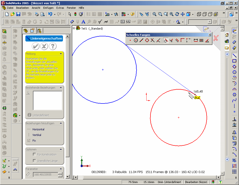

immer wieder komme ich in die Verlegenheit, eine Linie tangential zu einem Kreis zu zeichnen (in einer Skizze). Klar kann man die Funktion Linie verwenden mit der Maus über den Anfang fahren und schon wird ein tangentialer Radius erzeugt. Das meine ich aber nicht. Ich habe also mehrere Kreise und möchte Tangenten erzeugen. Bis jetzt helfe ich mir, daß ich die Linie zeichne und im zweiten Schritt mit den Eigenschften die Tangentialität erzeuge. Geht das nicht in einem Schritt? Gruß Axel

vielen Dank für Deinen Tip.Was mir aber so nicht gelingt, ist eine Tangente zwischen zwei Kreisen zu erstellen. Oder gibt es da auch einen Trick?

Hallo Axel,
freu dich auch die 2005, da geht das, das Stichwort dazu heißt "Schnelles Fangen" oder neudeutsch QuickSnap (siehe Bild).
Für die anderen Versionen kennen ich auch keinen schnelleren Weg als nachträglich die Beziehung hinzuzufügen.

das geht auch ohne "schnelles fangen" (in SWX2005)
einfach Linienbefehl wählen, Kreis anwählen und auf der Maustaste bleiben --> Linie tangentiel wegziehen und auf den anderen Kreis tangentiel ablegen.
