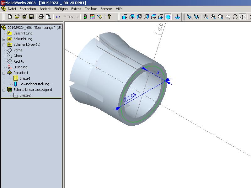

Hi!
Ich hab schon das ganze Forum durchgeforstet, aber nicht wirklich eine Lösung gefunden:

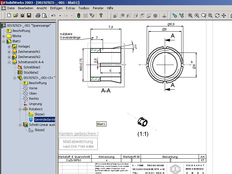

Auf eine Spannzange soll ein Außengewinde der Tiefe 3 angebracht werden. Zusätzlich von der anderen Seite 4 Nuten, die über die Gewindebegrenzung reichen (siehe Bilder). Jetzt ist mein Problem, dass man in der 2D-Ableitung das Gewinde nicht erkennen kann (Maßlinie mit Maß 3). Wenn ich die Nuten unterdrücke, funktioniert alles. Irgendwie verstehe ich jedoch nicht, warum das Gewinde von der Nut abhängen soll. Zumindest die Gewinde-End-Umlaufkante müsste man doch sehen (im Seitenprofil) oder wie hier im Schnitt, das Gewindeende.
any help would be appreciated.

Hallo rograht
ich bin zwar kein Solidworksbenutzer, aber ich denke, dass
wahrscheinlich die meisten CAD-System damit ein Problem haben.
Da die Schnittebene genau zentrisch durch die Spannzange verläuft
ist im Bereich der Nuten kein Material vorhanden.
Die Gewindelinie müsste einen Sprung in Z-Richtung, nach hinten
machen, was aber auch wieder eine minimale Verschiebung in
Y-Richtung nach unten bedeuten würde, d.h. die Gewindeline wäre
eine abgesetzte Linie.
(Ist zumindest meine Erklärung für dieses Verhalten)

Hi Rograht,
Ist wohl so wie von nahe beschrieben - habs ausprobiert - wenn man den Schnitt an einer Position machst in dem keine Nut ist, dann wird das Gewinde dort ganz angezeigt (beim gleichen Teil)!
Ich denke das ist ein Darstellungsfehler in SWXSolidWorks - müsste natürlich trotz Nut ganz angezeigt werden - ich würde das an SWXSolidWorks als Fehler weiterleiten!!

Hi!
Danke für die Antworten. Mir ist schon klar, dass ein Schnitt nicht den vollen Durchmesser zeigen kann.
Dummerweise liefert auch eine reine Seitenansicht kein besseres Ergebnis.
Wenn ich jedoch einen diagonalen Schnitt mache, stimmt es.
Nur hab ich dann wieder die Nuten nicht in wahrer Größe.
Irgendwie scheint es wohl so zu sein, als dass ich drei Ansichten brauche.
Gruß rograht

Nachtrag: Laut Hotline geht es in SW 2005. *hmpf*

Hallo rograht,
wenn es nur dieses eine Gewinde ist, kannst du es natürlich auch mit einer Linie nachzeichnen. Ist zwar sicher nicht sehr elegant, aber manchmal muss man halt auch ein bisschen schummeln.

Schummeln? Also man hat mir beigebracht, dass man so etwas nicht macht. *g*
Im Ernst...von Hand nachzeichnen ist immer möglich, aber es soll später nur am Solid geändert werden und nicht mehr an der 2D-Zeichnung...und die Schummelei würde wohl eher nicht nachgezogen.
Aber drei Ansichen machen auch was her...macht alles so schön unübersichtlich.
