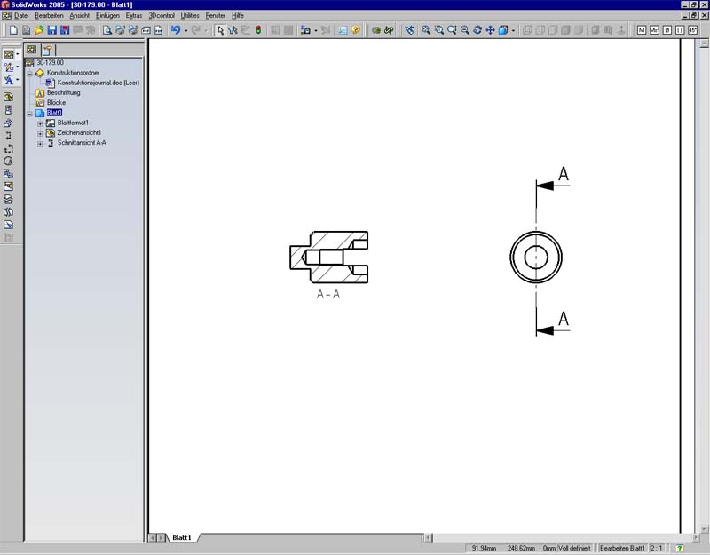

Schon wieder ich
Unter "Extras/Options/Beschriftungsschriftart/Schnitt" habe ich eingestellt, dass die Schrift 5mm hoch und fett ist. Dies wird bei der Schnittlinie auch eingehalten, nur beim Schnittansichts-Etikett ist die Schrift 3.5mm hoch und nicht fett. In SWXSolidWorks 2003 habe ich mal eingestellt das die Schrift beim Etikett gleich ist wie bei der Schnittlinie. Nur leider weiss ich nicht mehr wo. Wo kann ich das einstellen?
Gruss Tom

Unter Extras-...-Dokumenteigenschaften (der ZeichnungsVORLAGE) musst Du die BESCHRIFTUNGSSCHRIFTART-BEZUGSHINWEIS anpassen.
(zumindest in der 2004er)

Hallo Teddibaer
Hat geklappt. Danke. Ich frage mich nur wie ich das bei SWXSolidWorks 2003 angestellt habe. Habe schnell bei einer anderen Arbeitsstation nachgeschaut, dort ist die "Bezugshinweise" Schriftart auf 3.5mm und nicht fett. Aber denoch wird das Schnittansichts-Etikett 5mm und fett dargestellt...

wenn Du im in den Eigenschaften der Schnittansicht (im Eigenschaftenmanager) bist, gibts eine Option "Schriftart des Dokuments" - die ist bei uns standardmäßig aktiviert. Wenn Du den Haken wegnimmst (und die Schriftart im Dialog einstelltst) oder auch setzt - wirst Du abschließend gefragt "Soll diese Schriftartänderung auch auf die Schnittansicht angewendet werden" - klick auf "Ja" und Du hast was Du willst!
