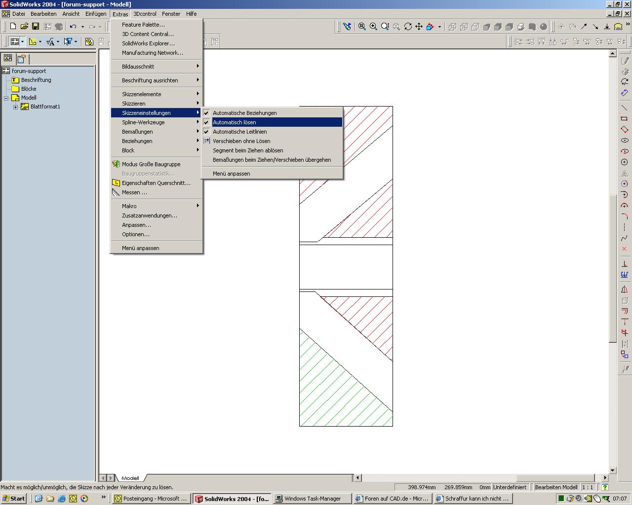

unter Extras / Skizzeneinstellung / Automatisch lösen einschalten, und dann gehts!

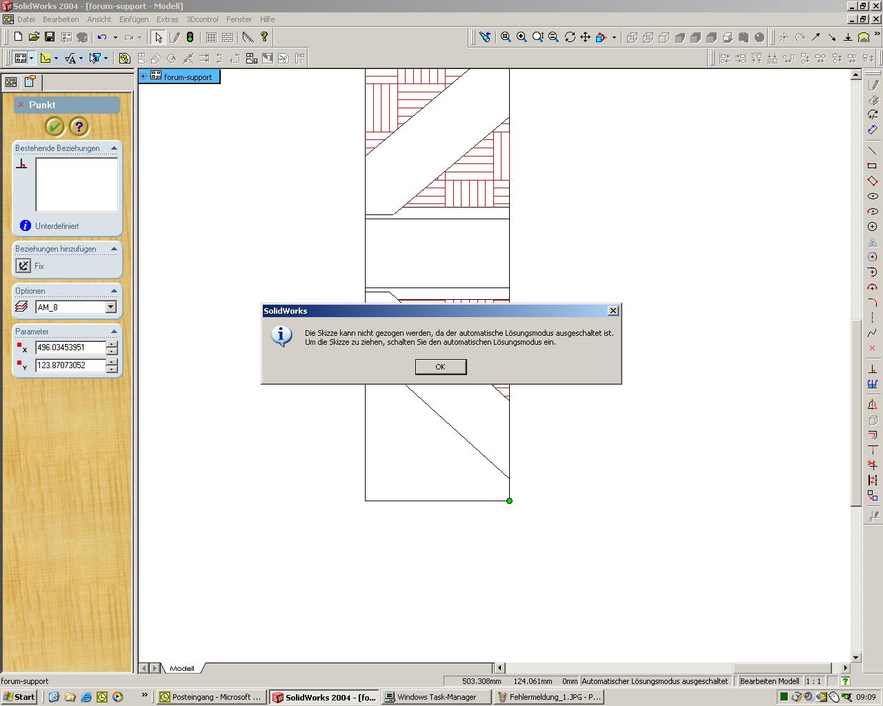

1.Schritt: Nach dem Löschen der Schraffur versuchen eine Neue einzufügen ==> Fehlermeldung_1
2.Schritt: Versuchen, Gemoetrie zu verändern ==> Fehlermeldung_2
3.Schritt: Das tun, was SWXSolidWorks sagt, et voilà.
