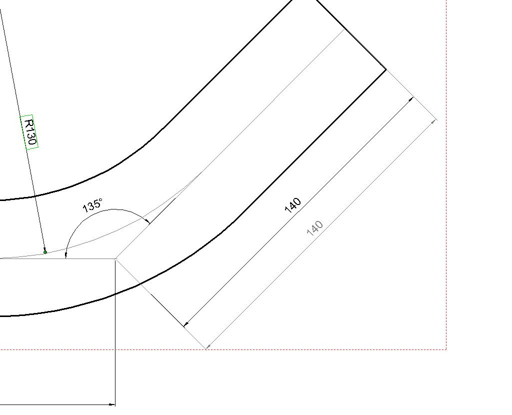

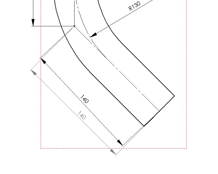

in meiner angehängten Datei ist das Mass 140 einmal als Modellelement und einmal manuell erstellt. ich versteh nicht, wie hier solche Unterchiede entstehen können.

Die Maße sind unterschiedlich:
Im SCHWARZEn Fall ist die Mittellinie bemaßt, im anderen (GRAUEN) Falle die Körperkante.
Vermutung: die Stirnfläche (des Rohres) steht nicht senkrecht auf der Mittellinie.

zunächst mal Danke für die Antwort Teddybaer,
allerdings ist mir nicht klar, WIE dazu kam, dass die Stirnfläche nicht normal zur mittellinie ist.
schliesslich habe ich es wie immer gemacht: Rohrverlauf -->3D-Skizze und dann die Skizze von Rohrdurchmesser ausgetragen.

Evtl. als Endbedingung der Austragung --> bis Oberfläche und die Rohrstirnfläche trifft nicht senkrecht auf die Endfläche?

Ändere mal Deine Vorgehensweise (siehe Anhang)

Hat prima geklappt.
