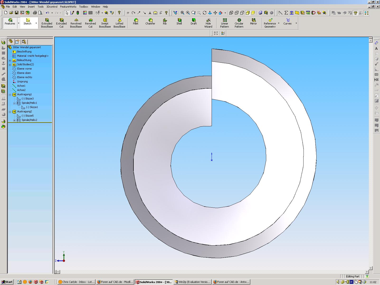

Moin Moin an alle SW-Anwender,
ich hab hier mal eine richtige Nuß.
Eine Förderschnecke eines Extruders hat am Anfang eine Steigung von 300 und soll am Ende nur noch 250 haben.
Diese Steigungänderung findet innerhalb von 360°, sprich einer Umdrehung statt.
Zusaätzlich ist die Förderschnecke gepanzert.
Wer hat eine Idee wie so was zu konstruieren ist?
Schönen Gruß aus Köln
                ScampiJoe

Hallo ScampiJoe
Ich nehme an das deine erste Wicklung schan mal in Ordnung ist.
Warum nicht einfach das ganze so verlängern bis der 300er teil fertig ist, dann die Steigungsänderung mit der kopierten Skizze der 300er Steigung einfügen, danach die 200er Schnecke mit der nochmals kopierten und angepassten 300er Schnecke beenden?
Sozusagen in drei Schritten:
- 300er Schneckenteil erstellen
- Uebergang erstellen
- 200er Schneckenteil erstellen
En Gruess
Olivia

Hallo Olivia,
ich habe sowol die 300er Schnecke als auch die 250er Schnecke fertig.
Was mir fehlt ist der Übergang von den 300 auf 250.
Gruß ScampiJoe

Hallo ScamiJoe
das Thema wurde hier http://ww3.cad.de/foren/ubb/Forum2/HTML/005538.shtml
schon diskutiert. Es lässt sich leider momentan nur annähern.
Leider keine bessere Auskunft

Hallo ScampiJoe
Da wird es wohl ohne etwas trigonometrie nicht abgehen.
Ich hätte es in einem Stück gemacht.
1) 300er Wendel
2) Ebene ans Ende der 300er Wendel
3) Alles klauen (Skizzen etc. vom 300er Wendel)
4) Nur eine Wendel anlegen mit einem Winkel (siehe Beilage)
5) neue Ebene am Ende des Überganges anlagen
6) wieder alles klauen
7) den 200er Wendel zu Ende wickeln
En Gruess
