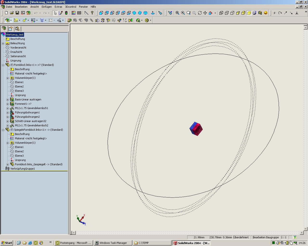

wenn ich ganze Teile spiegle, habe ich die Möglichkeit, die Gewindedarstellungen auch mit zu spiegeln. Nun habe ich schon des öfteren festgestellt, dass die Gewindedarstellungen im gespiegelten Teil viel zu gross dargestellt werden. Kennt jemand von euch dieses Phänomen, oder weiss sogar Abhilfe?

Hallo Markus,
ich hab´s mal in der 2005 probiert und funktioniert.
Mir ist das Problem aber bislang noch nicht untergekommen. Ich trau mich schon fast gar nicht nach den evaluation.swp in den Ordnern SWXSolidWorks...zu fragen. könnte sein, dass das Problem von dort kommt aber das ist nur ne Vermutung.

Hallo Uwe,
hab mal ein einfaches Werkzeug aufgebaut, und bin genau gleich vorgegangen wie bei den fehlerhaften Projekten, um mal zu testen, ob der Fehler reproduzierbar ist. Er ist! Auch auf dem Arbeitsplatz meines Kollegen. Nachdem die ganze Konstruktion fertig ist, und die Zeichnungen ausgedruckt sind, muss ich noch die Daten aufbereiten für die Werkstatt. Dazu erstelle ich eine Konfiguration "Flächenausgabe", in der ich alle Elemente, die bei der Fräsbearbeitung stören, unterdrücke. Und genau hier muss der Hund begraben liegen, den von jetzt an sind die Gewindedarstellung im gespiegelten Teil zu gross. Das herumspielen mit Neuaufbau und CTRL+Q bringt manchmal temoräre Verbesserung, aber im Grossen und Ganzen bleit der Fehler erhalten. Na hoffentlich ist es so, dass dies bei der 2005er-Version nicht mehr der Fall ist!

Den Effekt kann ich bei zwar sehen wenn ich die BG aufmache, aber nicht reproduzieren.
Ich hab mir eine deiner Formplatten genommen und in einer BG gespiegelt und Beschriftungen Bohrungen rein und raus gemacht, ich bekomm deine Atomschalen einfach nicht hin.
Sorry, mit Konfig hab ich´s noch nicht gemacht.

O.K. werde mal geduldig auf die 2005 warten, und dann schauen, obs damit besser geht. Jedenfalls vielen Dank für deine Bemühungen.

Hallo ich nochmal,
@Uwe:
...nachdem die Darstellung in deinem Test zuerst korrekt war, sieht es nach mehrmaligem wechseln und "richtigstellen" der Konfigurationen wieder "atom-mässig" aus. Na ja, heut ist Freitag!
