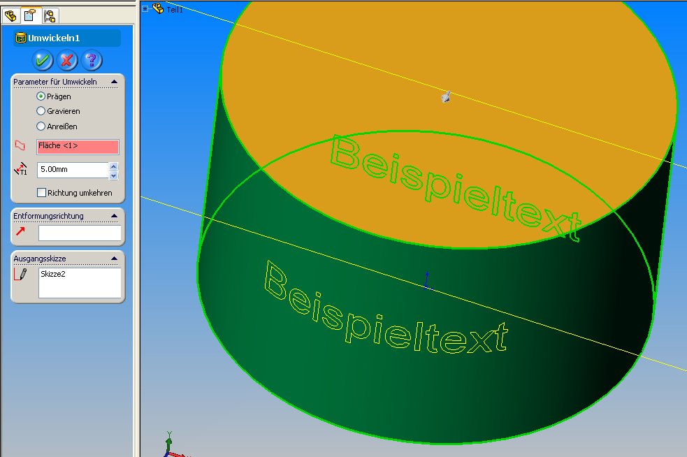

im SW2004 gibt es das so genannte "Umwickeln"-Feature.... ich denke, das ist das, was Du benötigst. Stell doch einfach mal das Teil mit Logo hier ins Forum, dann kann ich Dir das anhand dieses Teiles mal zeigen.....

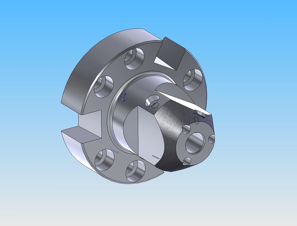

erstellt am: 27. Aug. 2004 09:43    Editieren oder löschen Sie diesen Beitrag!  <-- editieren / zitieren -->   Antwort mit Zitat in Fett Antwort mit kursivem Zitat    Unities abgeben: 1 Unity (wenig hilfreich, aber dennoch)2 Unities3 Unities4 Unities5 Unities6 Unities7 Unities8 Unities9 Unities10 Unities
hi, hier ein Bild von einem Bspteil.
Leider kann ich es nicht als prt ins Forum stellen, oder?!
Als Beschriftung irgend eine Skizze nehmen, es reicht nur ein Kreis.

Moin Eberhart,
wie meine Vorredner schon sagten: umwickeln ist das Stichwort.
